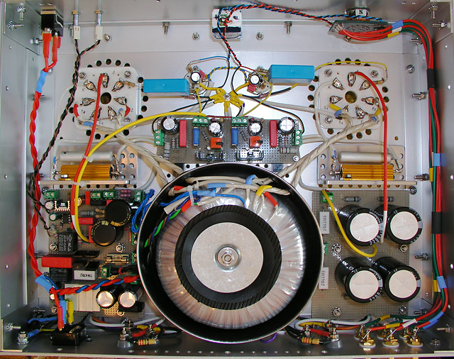

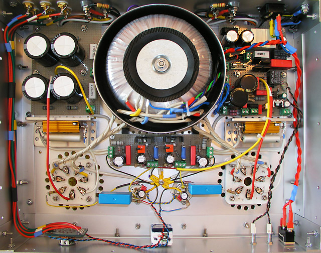

DAH-2 ponovo sastavljen. Prijasnje improvizirano rjesenje s AC grijanjem drivera je sad rijeseno kako treba, nema vise improvizacije. Jos su neke sitne stvari izmjenjene, a veliki otpornici su dobili klupice za hladjenje... Babuske sada "guraju" D3a cijevi na ulazu. Dobilo se nesto na gainu, tj. pot sad treba manje okrenuti za istu glasnocu. Probao sam i ruske 6J52p. I one dobro rade, no daju malo cvrsci, rokerskiji karakter pojacalu. D3a su nesto njeznije, finije. No zvuk se nije znacajno promijenio u odnosu na standardni ulazni stupanj. Stoga bih preporucio Pamooku da slobodno ostavi kako je.
Evo, pojacalo svira vec pet sati bez prekida, i jos se nije rastopilo... :D
Pogled na unutrasnjost...
Isto to samo sa suprotne strane...

Ajme kakva apoteka!!!!! :hail: :hail: :hail: :hail: :hail:
Edisone kapa do poda...

zar nije ona crvena trebala biti zalemljena ? :O

ja driver za sada ni ne mislim mijenjat, nakon sastavljanja i prerade oko grijanja, vrijeme je da malo bude kutija usarafljena i da svira za dusu a ne za analitiku :lol:
moze i koja fotka sprijeda i odozgor, svakako :hail:
