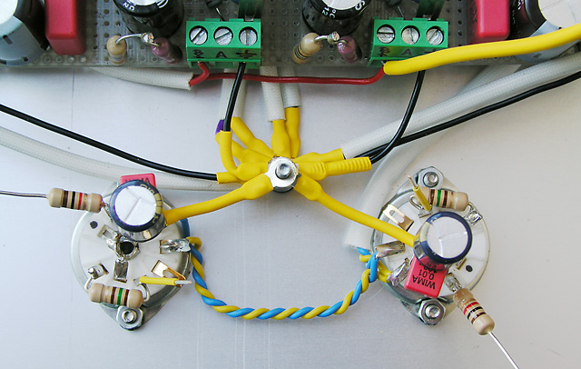

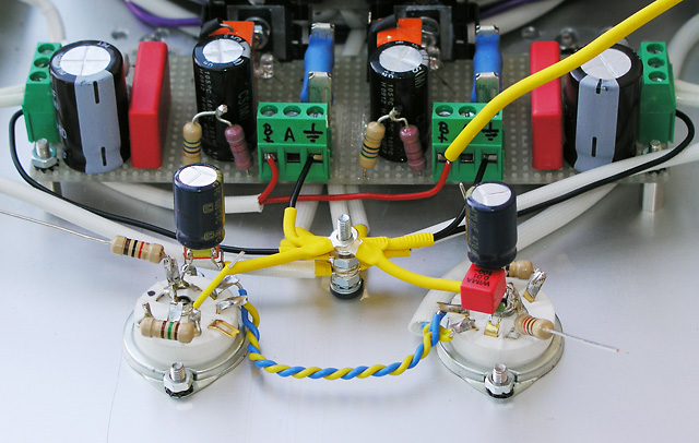

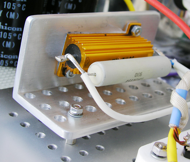

Imao sam DAH-2, al' ga vise nemam. Sve rastavio, ostali samo transformatori namontirani...
Prvenstveno sam htio smanjiti zagrijavanje gornje ploce. Izradio sam L-profil, klupice, za veliki otpornik. Profil je 40x40x4mm duzine 90 mm, valjda ce biti dovoljan. To na dva vijka visi ispod gornjeg lima. Izbusio jos rupa na gornjoj ploci...
Kad je vec rastavljeno, odlucio sam promijeniti ulazni dio. Isprobat cu D3A pentodu spojenu u triodu. Prepravio sam CCS. Sredio napajanje delay releja i AC grijanje ulaznih lampi.
Na fotografijama se vidi montaza novog ulaznog dijela. Dobro su vidljive i zice grijanja...
Stari ulazni dio je sacuvan slozen sa svojim zicama za grijanje, i lako ga je vratiti ako bude trebalo...
