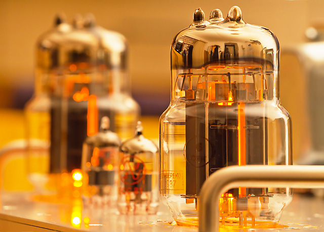

PostPostao/la Edison » 20 tra 2012, 23:00
Re: DAH - 2 (kit i upute)
PostPostao/la tom_hifi » 20 tra 2012, 23:06
Edisone, koji je to fotić? Slike suuuu, jednom riječju, BOLESNE! :)
PostPostao/la Edison » 20 tra 2012, 23:21
tom_hifi je napisao/la:Edisone, koji je to fotić? Slike suuuu, jednom riječju, BOLESNE! :)
To je neki Canon DSLR, 12Mpix, full frame, ne znam model. To mi je od prijatelja, bio je sinoc kod mene pa smo malo snimali lampe kako se zare. Ja sam namjestao i okretao pojacala, brinuo se za rasvjetu i pozadinu, a on je okidao sa stativa... Moj aparat je starije generacije i ima 6 Mpix, a buduci da zadnje vrijeme manje snimam, ne treba mi vise od toga... No, ovdje je zbog posebnih potreba trebala fortografija vece rezolucije.
Inace, za ovako malu fotografiju kao sto je ova na forumu, dovoljan je i kompakt. Potreban je stativ, i treba namjestiti svjetlo i rezultat bi bio isti...
PostPostao/la Dean » 21 tra 2012, 08:19
Prekrasno ! :hail:
