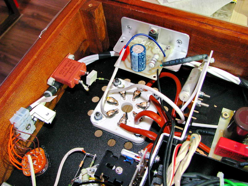

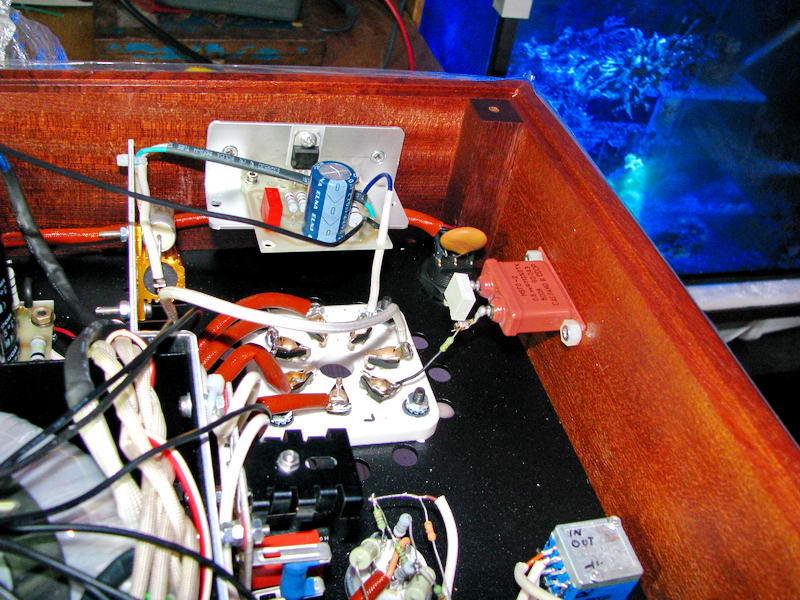

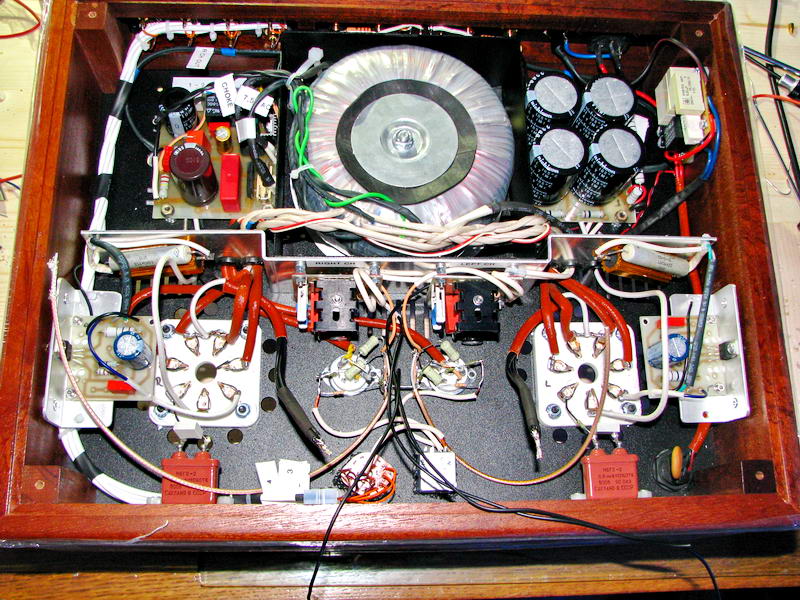

ovaj put nesto vise slika, i manje teksta... radilo se, pa se i `sovalo oko ovog bunta crnih koje idu na masu :lol: .. al na kraju, sve se ipak zalemilo, pa cemo mijenjat ako bude trebalo...

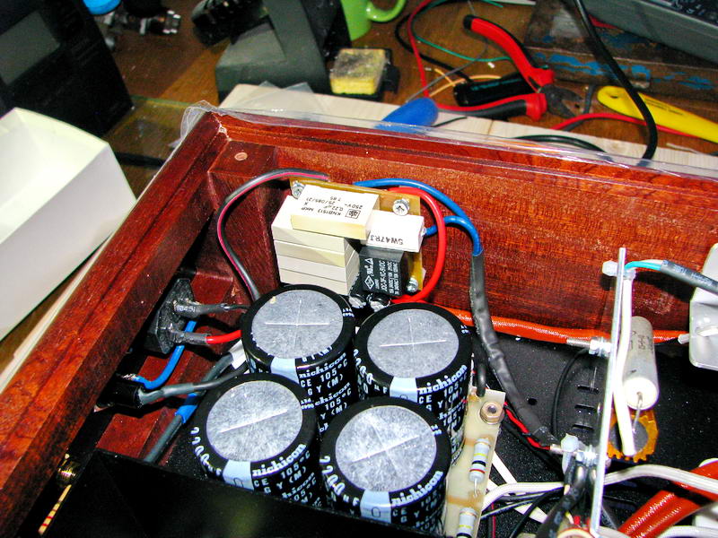

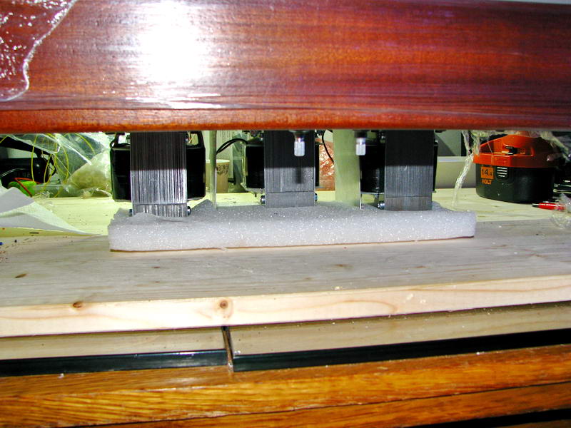

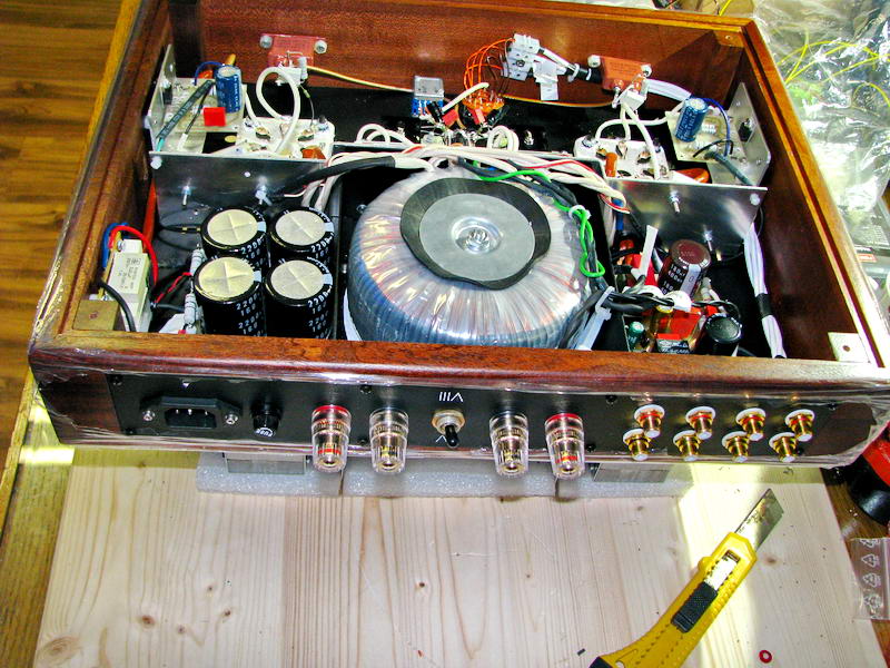

na slikama - cuperak crnih za masu, jos nisu zalemljene dvije sa grijaca babuski... hrpa :shock: .... amp je stalno bio okrenut naopako a pridrzavala ga je ona plasticna pjena od pakiranja... stabilno....

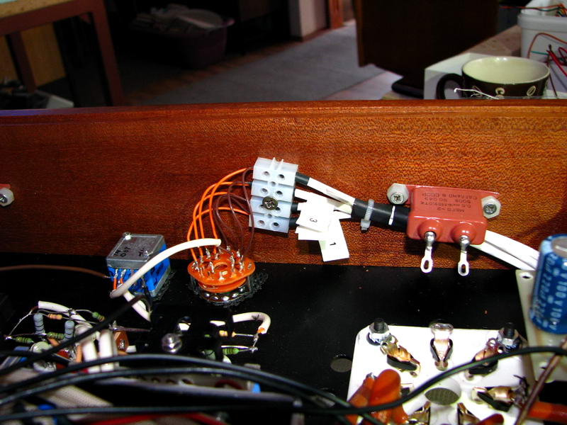

... montirani i polemljeni signalni kablovi, i PIO koji je otisao ukoso :twisted: :twisted: al mi se nije dalo demontirat ccs da bi imao mjesta za izbusit novu rupu (glava busilice ne stane dovoljno blizu, svrdlo od 1.5mm je kratko, a ukoso nisam htio busit)....

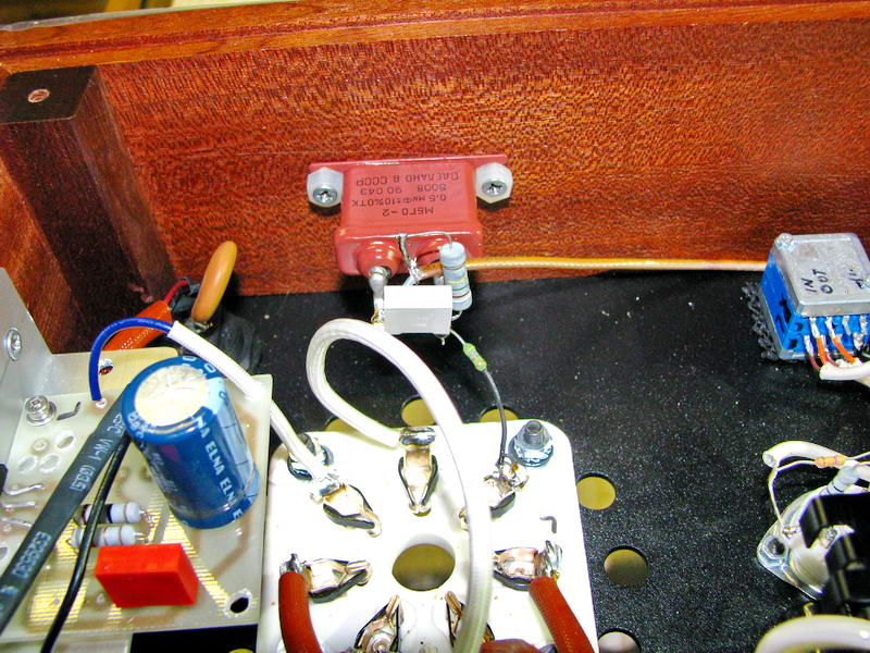

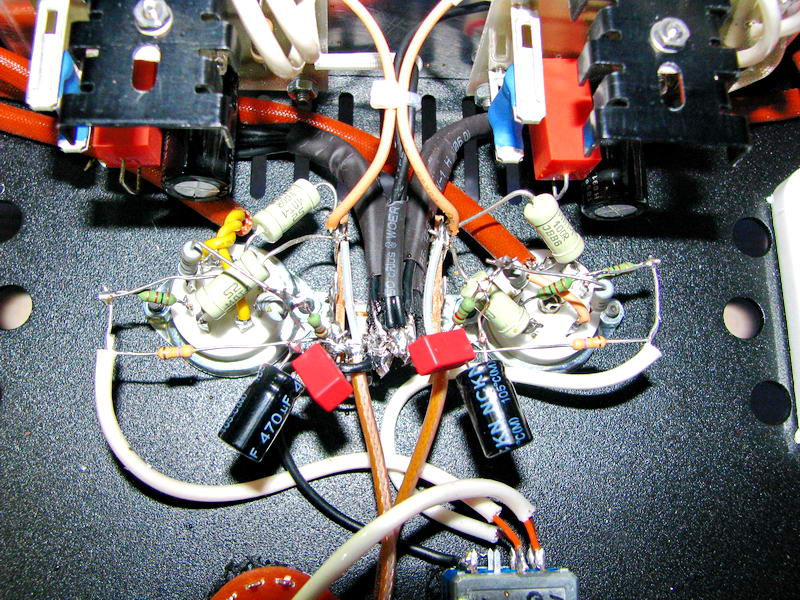

... polemljeno sve na podnozja babuski....
PostPostao/la pamook » 10 tra 2012, 20:42

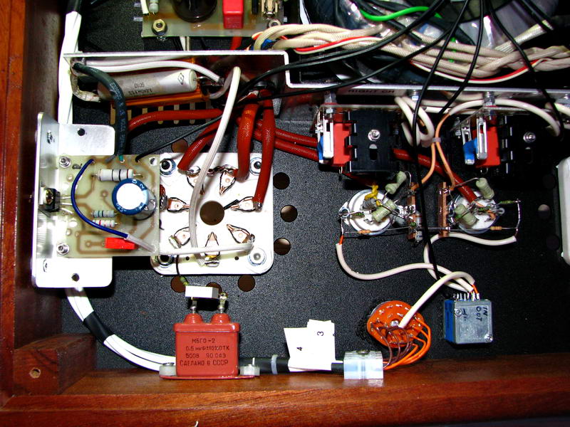

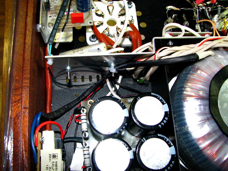

... priprema masa za lemljenje, ako je slag na kraju, onda yebesh slag :shock: ... na kraju ispadne najneurednije al prva lasta ne cini proljece, a vuk dlaku nikako...
PostPostao/la pamook » 10 tra 2012, 20:44

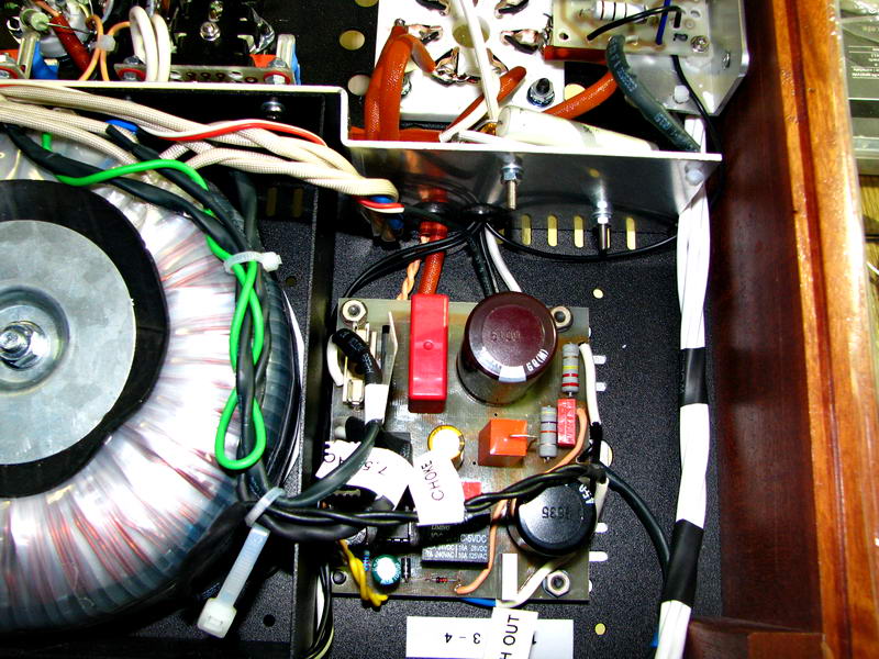

... jos poneki detalj montaze.... sve sto se montiralo na drvene stranice ima plasticnu maticu kao podlosku i odmaknuto je oko 4mm...

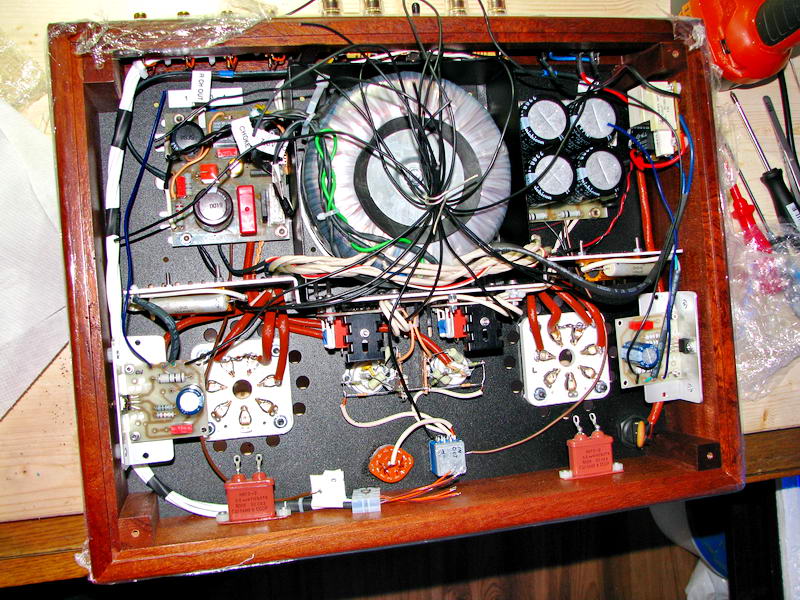

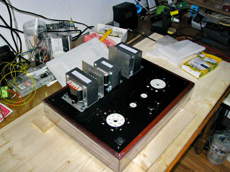

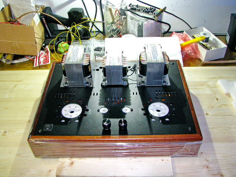

... i konacno, okrenut na pravu stranu :lol: :lol: :cheer: :cheer:
PostPostao/la pamook » 10 tra 2012, 20:48
... sutra jos jednom kontrola spojeva i "naslanjanja" necega na nesto, pa onda (dok rade sluzbe tipa terenska ekipa iz elektre i hitna :lol: ) ide prvo paljenje grijanja babuski.... pa ako sve prodje dobro, jos jednom kontrola pa proba sa anodnim naponom ukljucenim.... bumo vidli (culi), poslikam, poslusam i javim :trophy: :trophy:

Bravo, odlično. Jedina zamjerka je kaj si stavio luster kleme na put signala. Mislim, ja vjerujem u kablove na putu signala, a s tim klemama gubiš dosta :)

Vidi kako je Edison napravio spoj masa !
