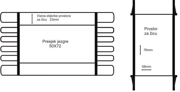

Danas sam razgovara s Brankom iz Odeona da mi pošalje dimenzije žica i da se raspitam kad dolazu limovi. Usput sam ga upozna do kojih su mira transformatori narasli. Branko mi je reka da on nemože tehnički izvesti trafo veći od EI-150×90 iz razloga šta je nemoguće namotati žicu na tijelu 50×150 ili 120, a da se to tijelo pod žicom ne izvitoperi, pa ćak i slomi, a kamoli da uspije još i navući limove. Par puta je ponovija da je to tehnički nemoguće. Na kraju kaže, možda bi se odlućija namotati na 50×100 ali da bi rađe osta na 50×90. Kaže da se kod takvih izračuna mora ići na veću dimenziju limova.
A kako već postaje fama oko tih EI-150 limova, obeća sam mu da ću ponovo popričati s vama.
Kako sad EI-150×90 ili 100 postaje limit, svjestan sam da ću izgubiti na bandwith-u. No moji IKONI i tako ne idu ispod
37Hz - 30kHz, to neću izgubiti ništa ako mi trafo ne može prenijeti ispod 37Hz. A ni visokima nebi smija osjetiti manjak jer i tako u ovin godinama ne čujem ništa preko 12kHz, možda i manje... :lol:

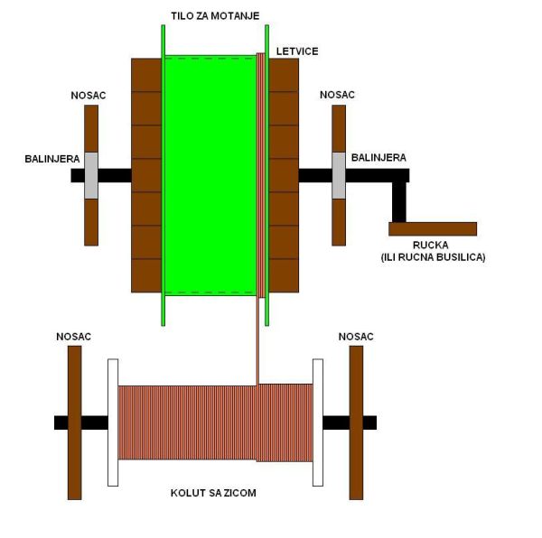

Ima doduse nacina da se mota i na tako velikim tilima a da se tilo ne slomi samo triba izradit pripremu. Takva priprema je zapravo vrlo jednostavna i za kucno motanje trafa ju se lako slozi (sa tankim letvicama :lol: ) ali bi tribalo vidit da li Branko moze tako nesto priminit na strojnoj motalici. Doli je slika pa virujen da ces iz nje shvatit kako san zamislil da ne dojde do lomljenja tila (da sad navecxer ne pisen previse :lol: ) i virujen da necu morat pisat objasnjenje
Sablona za mortanje.jpg (26.12 KiB) Pogledano 7422 put/a.

Evo dimenzije špule.

Kod 30Hz(-3dB) je potrebno imati 48H anodnog induktiviteta za SeClassA(1xGK71; Ua=1000V, Ia=0,1A; Nazivna snaga 40W) UL40%-spoj, Ra=9000 Ohma i Rzv=8 Ohma.
Jezgra EI-150x90 (45cm2-brutto; 42sm2-netto)
Anodni namotaj: 2700 zavoja 0,32mm CuLak u 6 sekcija po 450 zavoja (svaka sekcija 3 reda po 150 zavoja; ukupno 18 redova; sve sekcije spojene u seriju)
UL namotaj: 1080 zavoja 0,18mm CuLak u 3 sekcije po 360 zavoja (svaka sekcija 1 red; ukupno 3 reda; sve sekcije spojene u seriju)
Sekundar 8 Ohma: 81 zavoj 0,80mm CuLak u 4 sekcije po 81 zavoj (sve sekcije spojene paralelno)
Podatke o slaganju sekcija, redoslijedu, spajanju, izolacijama, početnim udaljenostima početaka namotavanja od ruba itd. ću nastojati postati sutra, najkasnije prekosutra.
