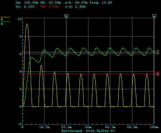

Osnova price je trafo iz gornjeg posta (sekundar 6.3V pri 2A, unutrasnji otpor 0.315ohma), grec od 4xUF5408, opcioni serijski otpor R i filterski kondenzator C. Na to je spojeno trosilo, tipicno grijac cijevi. Ciljamo napon 6.3V na grijacu...
Zeleni dijagram je valni oblik napona, zuti je valni oblik struje kroz grec.
R=0ohma, C=2200uF, strujno opterecenje je 750mA:
Vidi se dosta velika valovitost (malo iznad 2V), a valni oblik struje ima pikove preko 3.2A iako iz ispravljaca ide tek 750mA. Zanimljivo je pogledati i inicijalni strujni pik kod punjenja kondenzatora, no u stvarnosti trafo ne moze toliko dati pa ce trebati nekoliko perioda da se dosegne puni izlazni napon.

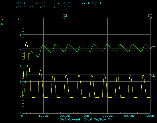

R=0.22ohma, C=4700uF, strujno opterecenje i dalje 750mA:
Vidljivo je smanjenje valovitosti (za vise od dvostruko), ali radi serijskog otpora i smanjenje strujnih pikova u grecu s oko 3.2A na oko 2.8A - svakako bolja situacija za trafo.
Zasto je to bitno? Radi maksimalne snage koju mozemo dobiti iz takvog sklopa, tocnije, s obzirom da nam napon koji ciljamo ostaje konstantan, maksimalne struje. Ona je prvenstveno limitirana strujom kroz grec, tocnije, njenim maksimalnim iznosom. Kada se s time pretjera, jezgra trafoa odlazi u zasicenje, valni oblik napona i struje je 'odrezan' (clipping) a struja u primaru za razliku od one u sekundaru naglo raste radi zasicenja, sto rezultira jako pojacanim grijanjem trafoa.
Podsjetimo se - trafo je specificiran za 6.3V pri 2A. Buduci da su i struja i napon u vrsnim vrijednostima za korijen iz 2 veci, to znaci da ce trafo bez problema podnjeti struju do 2.82A u piku. U stvarnosti, postoji i dosta rezerve AKO se onom koji mota specificiralo da se radi o namotaju na koji ide ispravljac!!! Razlog je tome sto se za potonju specifikaciju trafo mota za manju maksimalnu indikciju, sto u praksi znaci, na vecoj jezgri - upravo da se racuna s znacajno vecim pik vrijednostima struje u odnosu na RMS vrijednost.
Ako sad malo bolje pogledamo dijagrame iznad, ispada da vec s 2200uF kapaciteta i svega 750mA struje prelazimo u pikovima struju kroz primar - tu je to vec 3.2A. Unatoc povecanom kapacitetu, smanjenoj valovitosti i povecanim gubicima u toplini u drugom slucaju, pik struje je taman unutar specifikacija. Ovo bi ujedno bio i maksimum koji se moze izvuci iz trafoa ciji namotaj nije proracunat za ispravljanje. Dakle - iako moguce izvuci 2A ako se direktno spoji AC grijanje, sa ispravljanjem ta struja pada na svega 750mA! Mislim da bi ovo trebalo zorno objasniti zasto je ocekivati da ce ispravljanje do tada AC grijanja nesto poboljsati, potpuno iluzorno - sanse su najvece da ce se napraviti vise zla nego dobra. Moram li uopce reci da se onakav 'pikoviti' strujni valni oblik itekako 'cuje' u drugim namotajima i itekako proizvodi jednako tako 'lijepo' rasipno polje...

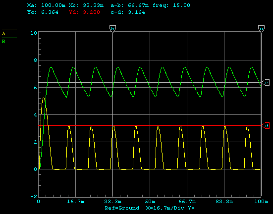

No, pretpostavimo da je ovaj namotaj tek jedan od mnogih na jezgri, ali ostali su relativno neiskoristeni. To ostavlja poprilicnu dozu magnetskog polja za pik struju kroz ispravljac. Koju zapravo struju uopce mozemo postici za date uvjete, kada pik struja ne bi bila limitirana? Manju nego sto bi ocekivali!
C=6800uF, R=0.1ohm, strujno opterecenje je 1A:

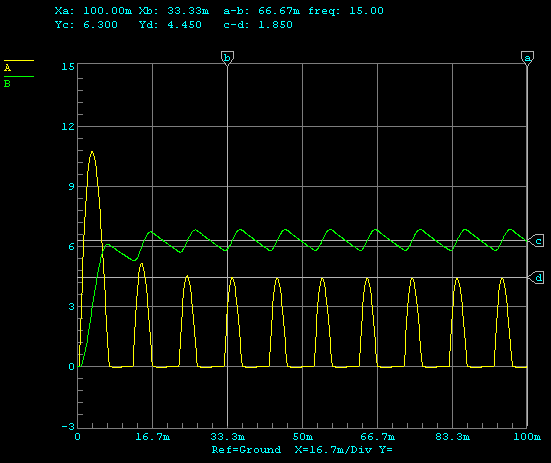

C=6800uF, R=0, strujno opterecenje je 1125mA:
Ovdje je napon vec nekih 50mV ispod 6.3V, serijskog otpora nema, a struja je tek 1125mA, nekih 56% od specificiranih 2A za AC. Ali, pogledajmo visinu strujnih pikova -4.45A. Ovakav sekundar na trafou samo s tim sekundarom bi morao biti specificiran za AC izlaz 3.15A a ne 2A.

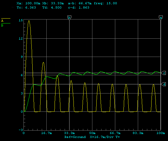

S obzirom na malko premalen napon, lako mozemo doci u iskusenje da povecavamo filterski kondenzator - no uzalud trud sviracima:
C=15000uF, R=0, strujno opterecenje 1125mA:
Dobitak u izlaznom naponu je tek nekih 50mV! no barem je valovitost smanjena. Strujni pikovi su jednaki jer se ovdje zapravo radi o kolicini naboja koja se prenese po svakoj poluperiodi, ali je inicijalni pik za punjenje puno veci - nerelano velik, trebalo bi nekoliko desetaka poluperioda u stvarnosti da se postigne pravi napon.
Drugim rijecima, otpor sekundara limitira maksimalnu raspolozivu struju, samo je jos pitanje zasicuje li se jezgra ili ne.
Zasicenje je zapravo vrlo lako vidjeti na osciloskopu pomocu pomocnog namotaja - bilo postojeceg, ili se na brzinu oko tijela ubaci jedannamot zice. Kod zasicenja je valni oblik izoblicen, konkretno vrh sinusoide je spljosten, a kod tezih slucajeva odrezan. Inace, lakse je to cuti - zuji ko lud...
Gornji bi primjer ujedno trebao posluziti da se pojasni zasto se cesto specificiraju radikalno predimenzionirani transformatori, zasto NIJE dobro bez reda nadrobiti hrpu uF u ispravljac, zasto pate diode i griju se grecevi (pik struja + recovery koji ovisi jako o njoj!), i na kraju zasto treba obavezno SPECIFICIRATI ZA STO SE TRAFO KORISTI. Korektno specificiran trafo za npr. velike filterske elektrolite ce imati deklariranu snagu (VA) blisku onoj koju zelimo izvuci iz ispravljaca, no jegra ce biti 'neuobicajeno velika' ALI manja od trafoa koji je standardno specificiran a iz njega se moze izvuci ista ta znaga bez problema. Ako nista drugo, usteda u novcima je dobar razlog da se stvari tako postave. Ovo je pogotovo bitno kod toroidnih trafoa, no to je jedna druga prica koja je ispricana u jednoj drugoj temi na ovom (i drugim) forumima.
