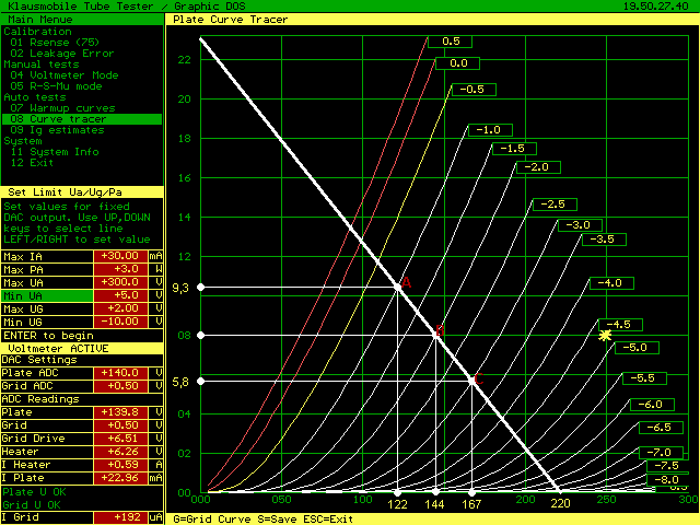

Evo, oće li ovo biti dobro?
6N1P
Pa = 1,15W
u = 22,5×
Rp = 12,857K = 10K/3W+2K7/3W
Rk = 250ohm = 100E+150E
OVA RADNA TOČKA NIJE ISPRAVNA!
U NASTAVKU JE ISPRAVAK.

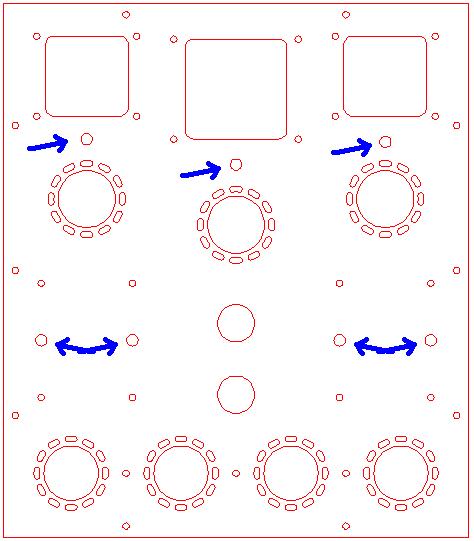

PostPostao/la Kaligula » 16 pro 2011, 08:47
Evo gornja ploća spremna za CNC. Jedina nedoumica su mi oznaćeni prodori za prolaz izvoda transformatora.
Prodori su fi 8mm, a tu bi trebale biti utisnute gumene manžete. Nemam ih, pa neznan pravu dimenziju.
Zna li netko di ih nabaviti i točnu dimenziju?

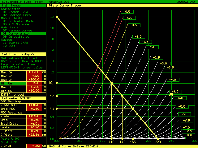

PostPostao/la Kaligula » 16 pro 2011, 10:37
RADNA TOČKA ZA 6N1P
Pa = 1,13W
u = 23×
Rp = 10K/2W
Rk = 270ohma
Jeli sad OK?

PostPostao/la grunf » 16 pro 2011, 20:26
Kaligula je napisao/la:RADNA TOČKA ZA 6N1P
Pa = 1,13W
u = 23×
Rp = 10K/2W
Rk = 270ohma
Jeli sad OK?
je :hail:

PostPostao/la joe dalton » 16 pro 2011, 22:14
Meni se činilo ok i prvi put.
Čini mi se da imaš grešku kod označavanja napona na x osi.
Ovako prema upisanim vrijednostima ispada dosta nelinearno:
147-119 = 28 V swing na jenu stranu
165-147 = 18 V swing na drugu stranu
Po grafu ne izgleda ok, čini mi se da upisane vrijednosti napona ne štimaju.

PostPostao/la Kaligula » 16 pro 2011, 22:28
joe dalton je napisao/la:Meni se činilo ok i prvi put.
Ispravljeno je. Thanks!
Radna točka je u 142V.
