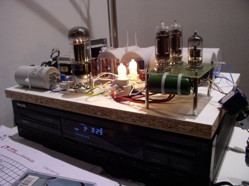

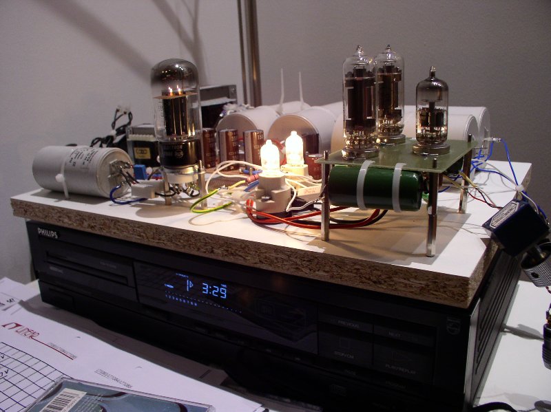

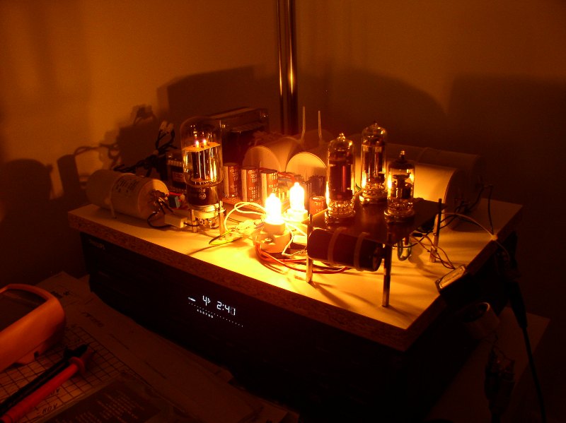

PostPostao/la joe dalton » 31 kol 2011, 23:50
harkonen je napisao/la:No dobro, a šta bi sa pokusom sa žaruljom u katodi ?
Si nepovjerljiv? :D
Zar si sumnjao u mene :)
I jedna za Edisona, vidi kako svijetle.
Uglavnom dosta dobro je ispalo.
Na katodi oko 110 V, otpor žaruljica nisam mjerio ali odokativno ispada taman kako sam i mislio, oko 1k6.
I evo svira. I to neloše, posebno kad se uzme u obzir da nema ni pola sata rada.
Mislim da sam ovim projektom istaknuo kandidaturu za dopisnog člana Žarula kluba :D

PostPostao/la Edison » 31 kol 2011, 23:56
joe dalton je napisao/la:I jedna za Edisona, vidi kako svijetle.
Prekrasno! :clap:

PostPostao/la joe dalton » 01 ruj 2011, 00:16
Znao sam da će ti se svidjeti. :)
Nadam se da se vidi da su žaruljice mutne i ne blješte. Pače prilično su diskretne.
