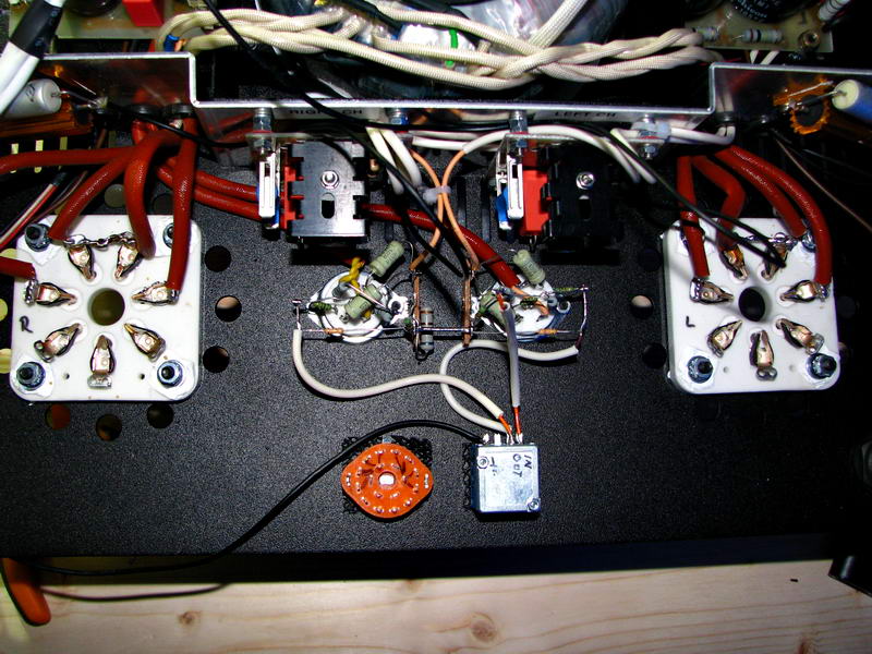

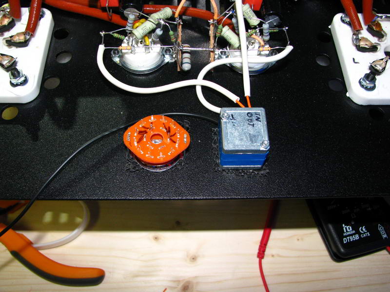

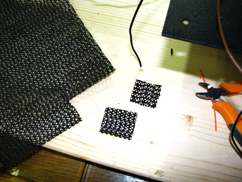

montirao selektor ulaza i pot, povezao pot na driverice, a kako sam uklonio onaj stift na potu (na selektoru sam ga samo izravnao) trebalo je nekako osigurati da se pot vremenom ne krene okretati... prvo mi je palo na pamet dvokomponentno ljepilo pa samo na dva mjesta malo osigurat, onda sam se sjetio protuklizajuce podloge.. radi odlicno :thumbup:

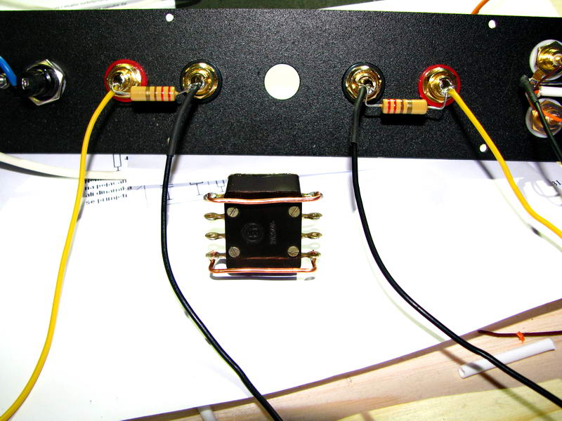

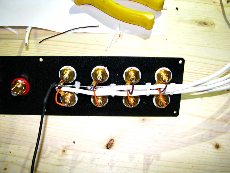

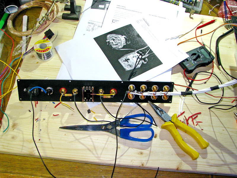

.... dijelom je pripremljena i zadnja strana... dodana zajednicka masa na chincheve i povucen kabel... napravio kratkospojnike na prekidacu za 4/8 ohma i povukao jos pokoju zicu... i to je to... za danas :hail: ;)

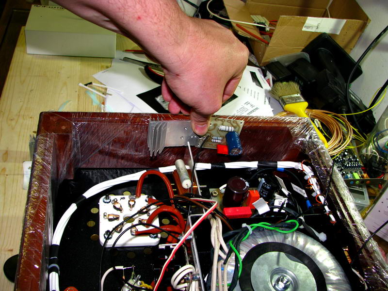

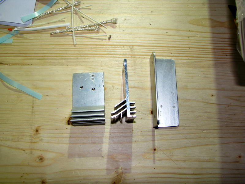

provizorno sam postavio kutiju radi signalnih kablova, pa mi nesto palo na pamet... raznih hladnjaka imam, pa sam iskopao ove u razmisljanju da katodne CCSove montiram uzduz stranice tako da elektrolit i elemente maknem sto dalje od podnozja babuski... izvedivo je, ne dodiruje se nicega, al rekoh da priupitam prije busenja stranica, ima li nekakav razlog zasto ovo NE montirati ovako?
