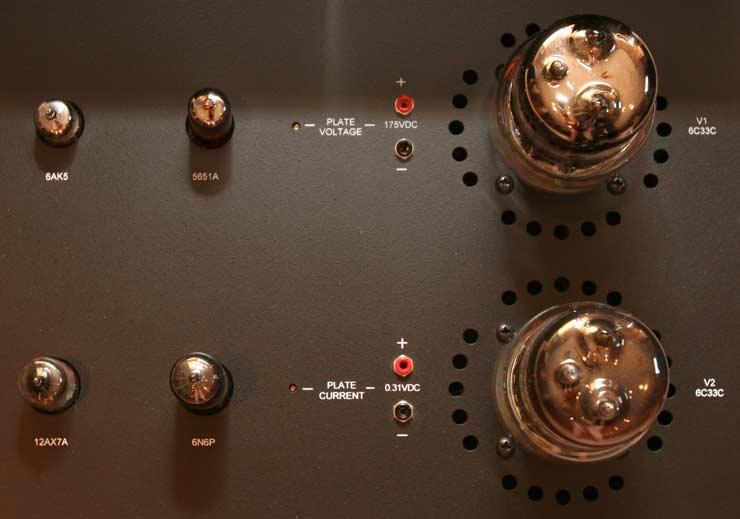

PostPostao/la harkonen » 11 pro 2011, 19:52
Evo ga na, napisao pa se obrisao (back) jedan post od 20cm o tome zašto apriori
ne odbaciti samo tako 6p3s, ne u ovom projektu nego inače. Sstrsat je to i spomenuo u tekstu,
ali ljudi su skloni odmah steći loše mišljenje o nečemu što nije favorit. 6p3s je dobra lampa.
Da.
Ovdje su drugi prioriteti u igri i ovdje je ona izgubila od 6c33 u modu sa jednim grijačem.
Ustvari koja lampa u području ove razine snage neće izgubiti od odabrane opcije ako gledamo nekoliko
parametara i benefita: lakša izvedba izlaznog trafoa (nizak unutrašnji otpor), povoljniji elektroliti (niži anodni napon),
linearnost u rangu priznatih DHT-ki, jednostavno produženje trajnosti (zamjenom mjesta - grijača),
dostupnost i robusnost, cijena na kraju krajeva, trajnost ako ne kopiramo zapadne uništavače koji je
doslovce prže na (pre) visokom anodnom naponu. A najpoznatiji Rus u audio komercijali valjda zna zašto je
stavio 6c33 u radnu točku u kojoj je. I što se onda ne ugledaju u njega, ako ne znaju drugačije?
Slika dovoljno kaže i mogli su pročitati...
Što ja hoću reći - Kaligula će vjerovatno prodavati zalihu 6p3s ( :-) ) , eto prilike da tko želi napravi jedan
recesijski DAH like amp, sa npr. jednom običnom Ecc81 (ovdje je spominjem upravo da se primjeni u distorsion
cancelingu te da se ova driverica izvuče iz "zaborava") i koji možete napraviti stvarno za male pare.
I nećete biti razočarani zvukom. Dapače. I trajnošću....

PostPostao/la sstrsat » 11 pro 2011, 20:29
harkonen je napisao/la:Evo ga na, napisao pa se obrisao (back) jedan post od 20cm o tome zašto apriori
Da.
Tocno da 6P3S nije bas losa lampa ali kad se gre na ovakav projekt di se oce stvarno izvuc maksimum kvalitete, ipak ona nije u istoj ligi sa babuskom. Je da te tehnike distortion cancelinga mogu pomoc ali to su ustvari rjesenja za nuzdu. "Apsolutni" distortion canceling bi zahtival jako puno eksperimentalnog rada i podesavanja i virovatno zakompliciravanja sklopa i bil bi itekako zavisan od primjerka do primjerka tako da bi sve to tribalo ponavljat prilikom retubinga. A opet tesko da bi bil 100% apsolutan.
Nimalo privlacna opcija.
Osim tih nelinearnosti jos je veci problem sa 6P3C to ca je pri relativno manjim strujama njezin unutrasnji otpor, i preko dva kilooma a kako bi opteretni otpor sa njom bil u PP ampu jedva nesto veci nego sa babuskom onda bi pitala puno jacu povratnu vezu nego babuska. A mislin da san u onim razlozima zasto 829B nije usla u igru objasnil zac je jaca povratna veza bas u ovom konkretnom slucaju biampa prilicno nepozeljnija nego recimo u ampu koji pokriva cili audio opseg i di trafo oces neces mora bit izveden tako da prenosi taj cili opseg. A kako se ovdi u PP ampu trafo optimizira da ima cim veci induktivitet, potencijalni problemi nestabilnosti koji bi se mogli pojavit da je 6P3S umisto babuske bi vrlo lako iz potencijalnih postali stvarni.
Tako da je logicno da je 6P3S izgubila ovu utakmicu ali slazen se da to ne znaci da negdi drugdi, di su polazni zahtivi manji, ona ne moze sasvim lipo obavit posal.
