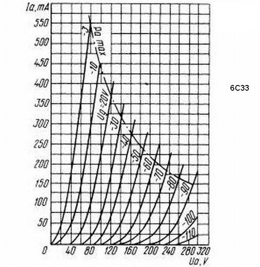

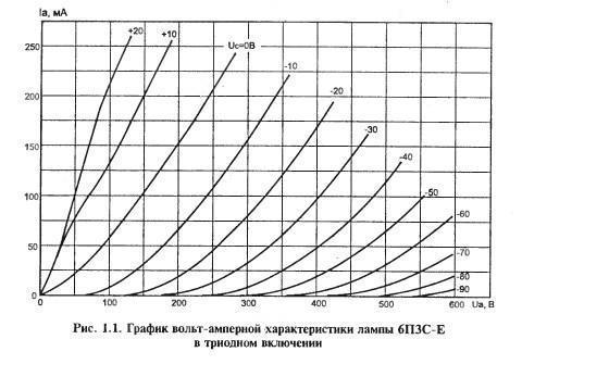

Otvoren je oglas, 24 kom 6P3S za 6 kom babuski :lol:
Znan da je svakome muka imat doma toliko lampi a ne poc ih upotribit ali tih 100-ak $ za 6 babuski + jos 50-ak $ za njihova podnozja ne bi smilo bit presudno za odluku u projektu koji cilja ovakve domete kakve ovi projekt cilja.
Mozda ovo pomogne u odluki:
6C33
6P3S
6P3S triode mode.JPG (32.43 KiB) Pogledano 4760 put/a.
Re: PP+SE=BiAmp
PostPostao/la Kaligula » 11 pro 2011, 15:42
:music1: 6C33C :music3:

PostPostao/la sstrsat » 11 pro 2011, 15:58
Kaligula je napisao/la::music1: 6C33C :music3:
Mudra odluka
A kako nisam bas previse sumnjal da ces tako odlucit, sheme su vec u visokoj fazi dovrsenja. :D
Da zasad (prije nego ca ih postam) kazem samo ovoliko, u PP sam ti za svaki kanal predvidil dvi 6F12P i jednu minijaturicu 6H16. I naravno dvi 6C33 babuske. A u SE ce samo jedna jedina D3a gonit babusku. Razloge zac bas ove cijevi cu navest kad postam sheme.
