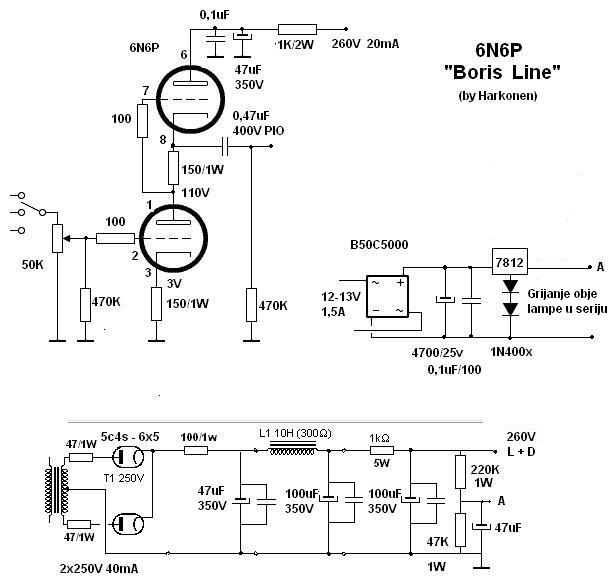

Khadgar2007 je napisao/la:Kakvi su oni jači stabilizatori tipa LM317 ali u to3 kučištu ča se tiče kvalitete i stabilnosti?
Izguglaj datasheet pa ces znat tocno. Ovako po sicanju, mislin da je TO3 izvedba LM317 specificirana za 3 A ali me nemoj lovit za ric nego provjeri
Re: Tube Line stage
PostPostao/la harkonen » 06 srp 2011, 22:49
Probah dva 7806 iz iste serije u paraleli odvojenih 0,33ohm i naponi na otporima (struje) su bile skoro iste,
pa ubacih to, s obzirom da i danas bez greške radi i u ovu priču.
Vjerujem da je to potencijalna slaba točka, ali izdržao bi tih 0,75A po cijevi i po jedan regulator za svaku od njih uz dobar, a i ne prevelik hladnjak. Oni iz PC switchera su recimo ok.
Re: Tube Line stage
PostPostao/la sstrsat » 06 srp 2011, 22:56
harkonen je napisao/la:Vjerujem da je to potencijalna slaba točka, ali izdržao bi tih 0,75A po cijevi i po jedan regulator za svaku od njih uz dobar, a i ne prevelik hladnjak.
Sigurno i bi. A mozes i grijanja vezat u seriju pa koristit samo jedan jedini 7812 ili npr LM317. A kako su grijanja referirana iznad mase onda gotovo sigurno ni sa AVC grijanjem ne bi bilo bruma.
Re: Tube Line stage
PostPostao/la Khadgar2007 » 06 srp 2011, 23:11
sstrsat je napisao/la:
Ma ne trebam googlati ča se tiče znanja da li su oni isti, isti su jer za jedan projekt sam baš njih kupio . Jedina je razlika ono ča si ti rekao, ali koliko znam obično takvi "jeftini" stabilizatori nisu na dobrom glasu ako se misli napajati audio sekcija nekog uređaja,ja mislim da sam vidio to u par navrata na audiofil.netu,pa zato i pitam kako bi se ponašali za grijanje lampi. Nekako mi je jednostavnije to uzeti nego 3 kom. 7806. Ali sada vidim da je Harkonen rekao da nije imao problema sa paraleliziranjem 7806 pa onda verzija lm317 u TO3 nije privlačna zbog cijene.
Re: Tube Line stage
PostPostao/la joe dalton » 07 srp 2011, 00:07
LT1085 u TO-220 kućištu drži 3 A, a LT1084 (isto TO-220) 5 A.
Mislim da je kod ozbiljnog projekta smiješno pričati o 20 kn razlike na takvim sitnicama. Ionako je gro cijene u željezu, kućištu i kondenzatorima.
Re: Tube Line stage
PostPostao/la Edison » 07 srp 2011, 00:18
Ovo bi sigurno radilo i s AC grijanjem, bez problema, suma i bruma.
Medjutim, ako bas zelimo regulirano grijanje, postoji u 78 familiji i 78T05, 5V 3A, i stavimo dvije diode u seriju s Adj. nozicom.
Jaci chipovi iz LM317 familije su LM150 za 3A i LM338 za 5A. Postoje u TO-3 i TO-220 kucistima.
Re: Tube Line stage
PostPostao/la Khadgar2007 » 07 srp 2011, 00:25
Ja sam uspio uzeti par komada LT stabilizatora za razne napone i struju,ali da ih moram kupovati ipak bi se možda i dvoumio jer su stvarno dosta skuplji od vulgaris LM i 78xx.
Re: Tube Line stage
PostPostao/la harkonen » 07 srp 2011, 08:16
Da razriješimo muku, ovaj košta 2,83Kn ( :-) ! ), lampe u seriju, dvije diode prema minusu , trafo 12-13V 15VA i bog:
http://www.kronos.hr/7812-to220-p-4833.html
Tko zna kako, napravit će AC i biti zadovoljan, za početnike je bolje napraviti DC grijanje i otkloniti jedan potencijalan problem.
Re: Tube Line stage
PostPostao/la harkonen » 11 srp 2011, 21:08
Preporučam pogledati koga zanima neki zaista lijepo zvučeći i pomalo nestandardni line stage
da proviri na http://frank.pocnet.net/index.html malo po podacima za lampe 26 (226 ili 326) te
27 (227 ili 327) pa prema uputama u ovoj temi ucrta radne linije, doda neko sljedilo na izlaz
ili bez njega ako imate poznato i ne malo opterećenje, a i malu dužinu interkonekata te se
prepusti uživanciji. Tko je bio u Umagu imao ih je prilike vidjeti i čuti.
Imaju ti Ameri u svojoj produkciji sa početka prošlog stoljeća zaista lijepih starina.
I srećom, odriču ih se počesto u našu Europejsku korist za ne prevelike pare....
Dakle, ako se neko primi ovoga, svakako neka okači graf i shemu da omogući i drugima
komentar i gradnju.
Re: Tube Line stage
PostPostao/la sonny » 06 lis 2011, 22:20
Malo sam "spor" u zadnje vrijeme....
Složio sam daavno Adagio preamp prema projektu Bore Jagodića...
Kako nisam zadovoljan nekim stvarima tijekom izrade, razmišljam to sve presložiti u dogledno vrijeme, pa bih umjesto ECC83 ubacio ovdje prikazani line stage sa 6N6P...
Kod Adagia mi se sviđa kako je riješeno napajanje....
Par pitanja iz prakse... Hoće li LM317 uz dobro hlađenje "izdržati" 1,5A za dvije 6N6P ? Prema datasheetu bi trebao...
Hoće li otpornici za podizanje potencijala grijača smetati za ostatak sklopa za kašnjenje uključivanja anodnog napona ?
Ili da radim drugačiji power supply ?
As I said, malo sam "spor" :D
