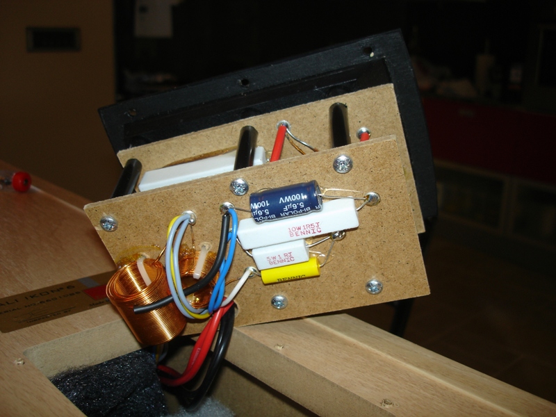

Mogao si odmah i poslikati skretnice :)
Re: PP+SE=BiAmp
PostPostao/la Kaligula » 09 pro 2011, 12:23
tom_hifi je napisao/la:Mogao si odmah i poslikati skretnice :)
Koja nakarada od skretnica!
Lipo me sram da ih itko vidi.
:D :D :D
Slikat ću!

to je tako u većini zvučnika,misle oni diy-ere da imaju šta raditi doma kad je bura :lol:

Ajd, pa da vidimo.
Jer ak je to toliko loše, tu ti se krije dobra podloga za poboljšanje zvuka.

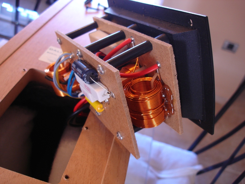

Evo ih:

evo da se uključim i ja u ovaj dio sa eventualno nečim pametim, zanimljivo mi je jer imam iste zvučnike doma :)
Provjeri kako je koncipirana skretnica, poslika, skini shemu.
Prema specifikacijama je vidljivo da su rezovi na 800, 3,2kHz i 14k Hz.
Jedino logično riješenje je izvesti high pass filter na 3200, pa na amp i onda na skretnicu koja će razdjeliti na 14kHz.
Istu situaciju imaš i sa doljnim spektrom frekvi pa ti nažalost ova gore shemica nebude šljakala i morat ćeš i za to ostaviti skretnicu.
Eventualno kvalitetnije komponente staviti ako je potrebno.
ostaje pitanje atenuacije pojedinih drivera, s time se možeš igrati kad sve bude gotovo, ili jednostavno izbaciti , ovisno kako ćeš kontrolirat volume na svakom od ampova.

Staviti špule s puno debljom žicom na basseve, staviti polypropilene na visokotonce, maknuti ove keramike i staviti MOX otpore. Drugo ožićenje.
A ako ćeš ići u izradu skroz druge skretnice, bit će tu svega, al ako bude dobro odrađeno, rezultat neće izostati.
Al to sve onda spada u novu, posebnu temu :)

ima se ovdje šta raditi,rekao sam ja da oni uvijek misle na diyere,standardna slika svakog zvučnika iznutra,čast iznimkama

zašto pretjerivati sa debljinom žice u špulama ?
promašaj bi bio da su motane na feritnoj jezgri i sl, obzirom da su motane na zraku nema frke.
