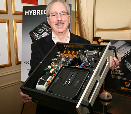

Baš sam jučer bio na jednoj hi end seansi i domaćin mi predočava prikaz novog Audio Research CDPa, svog punog lampi i upire prstom na 6080 u napajanju - stabilizaciji.

zuzi je napisao/la:Baš sam jučer bio na jednoj hi end seansi i domaćin mi predočava prikaz novog Audio Research CDPa, svog punog lampi i upire prstom na 6080 u napajanju - stabilizaciji.
Pa da, tako se to radi. Dobro da su me poslušali. A oni htjeli mosfete....
"Kakove crne mosfete? Plave još da, ali crne, jok!
Bolje uzmite neku jaku lampu kojih imate u izobilju, kao npr 6AS7 i vidi vraga, poslušali."
Dalje je povijest....
