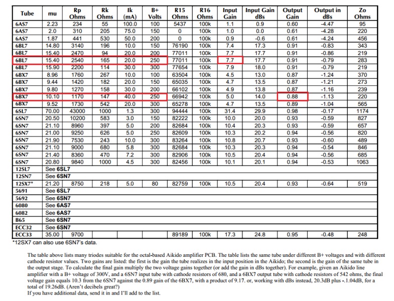

spomenuti aikido se sastoji od dvije lampe po kanalu, diretno spojene,.. pojacanje se racuna pojacanje prvog stupnja * pojacanje drugog stupnja, npr 8.5 * 0.8 = 6.8x..
skini si pdf prirucnik pa ces vidjeti npr aikido octal pdf upisi u google ili daj mail pa cu ti poslati skenove

evo primjera za oktalke

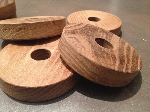

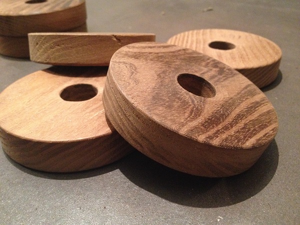

evo jedna ideja tebi bepo i svim ostalim samograditeljima oko odabira nekog posebnog drva za koristit u svojim rukotvorevinama.Sa drvom cesto radim i sa svim vrstama koje si uspijem dobavit,a kazem dobavit jer ponuda drva (bar tu u puli i okolici) je jako slaba... :? pa se tako covjek treba snaci kako zna.Radio sam i sam maslinom,hrastom,mahagoinijem,tresnja i sa nekim tropskim jako lijepim i jos toga... ali ima jedno koje mi je posebno lijepo i cije komade ljubomorno cuvam samo za posebne stvari i plus svega toga mozemo reci da je "reciklirano" i mozda ga neki od vas imaju ispred nosa.

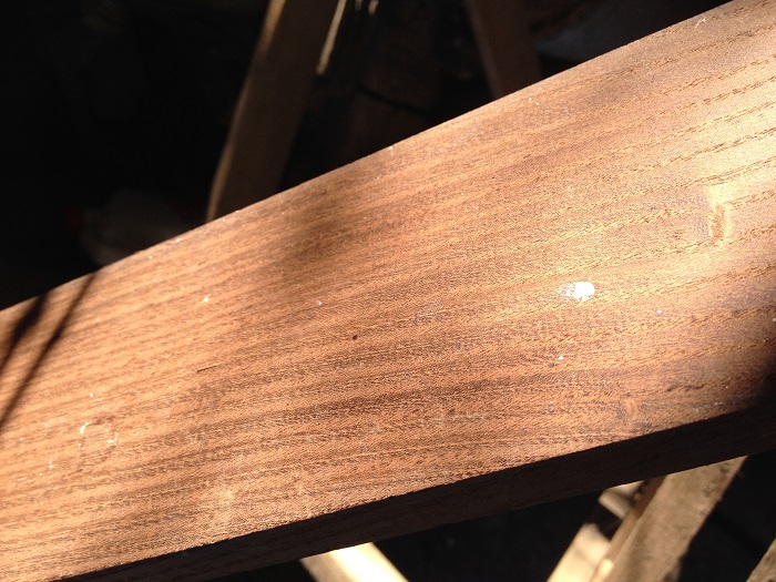

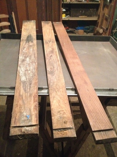

Radi se od drva iz starih bacvi :D zapravo ne klasicnih vec onih blago konusnog oblika koje su se nekad koristile da se u njima vino kuha prije nego se ga pretoci u klasicne bacve.Te bacve su se znale koristit i u druge svrhe i imaju bas svoj naziv ali se nemogu sad sjetit kako ih ljudi zovu.Prije dosta godina moj je tata izbacio iz konobe jednu takvu posto se sva isusila i bila je ne upotrebljiva za drzat vino.Bio ju je vec i rastavio zeleci napravit od nje drva za ogrijev... ali sam ja iz znatizelje probao izblanjat jednu dasku i odmah vidio sto imam pred sobom i zaplijenio cijelu hrpu tih dasaka :D
Sad inace se bacve rade od malo boljeg drva a i mislim da je i vino utjecalo da ovo drvo dobije posebnu boju koju ima.Drvo ima posebnu smeđkastu boju,jako lijepe crte godova i ono sto je naj lijepse je zlatni odsjaj koji drvo dobi kad se ga lakira.Sad bi se usudio reci da su ove daske koje su dole na slikama od hrastovine i da je ona potamnila radi vina ali nisam 100% siguran
Dobra mi je stvar isto bila sto je bacva bila godinama ne koristena tako da je drvo bilo dobro suho.
Evo jos jedna DIY ideja za si nabavit fino drvo za skatule ;)
samo desna je izblanjana a duzine su nekih 1300mm debljine 25
daska nije lakirana
