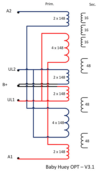

PostPostao/la zmajz » 15 ruj 2014, 01:35
I na kraju, da još malo zakompliciram ovaj trafo, radi se o verziji 3, s time da ovdje dajem prijedlog spajanja primara malo drugačije. Jedna je izmjena ta da je UL izvod urađen na 25% namotaja (od B+, naravno) i to iz dva razloga: prvo jer je kod motanja primara lakše napraviti izvod na tome mjestu (ionako mora prekinuti motanje primara da bi ubacio jedaan sloj sekundara), drugo kod UL veze gotovo da nema promjena u radu, i zvukovno, gdje god da se odabere između 20 i 50% namotaja. A i postoje neka mišljenja da pojačalo oštrije zvuči ako se odabere UL na cca 40% nego na 20-25%. Ameri su uvriježili UL stavljati oko 40 -45%, a englezi oko 21 - 25%. Pa sad ti znadi!
Najvažniji razlog ovakvom spajanju sekcija primara je zapravo u tome da se DC otpori gornje i doljnje polovice primarnog namotaja donekle izjednačuju (bolje rečeno, manja je razlika u DC otporima). Prilažem skicu:

Re: Baby Huey EL84/6V6 - pomoć oko izrade OPT-a
PostPostao/la zmajz » 18 ruj 2014, 11:52
Javi koju verziju si odabrao i kako će to ispasti.
PostPostao/la zmajz » 18 ruj 2014, 23:49
Sad sam primjetio daa pdf za verziju 3 nije kompletan, pa sad prilažem komlet fajlova za Baby Huey OPT V-3.1, i valjda više neće biti popravaka..
