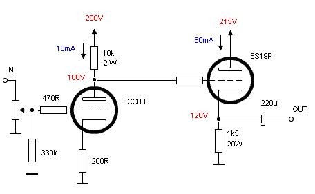

PostPostao/la joe dalton » 17 lip 2011, 00:01
Evo i nove sheme.
DC coupled.

Re: 6S19P headamp
PostPostao/la joe dalton » 17 lip 2011, 22:08
A komentari sheme?
Jel to čemu?
Da slažem ili odustanem? :roll:
Re: 6S19P headamp
PostPostao/la harkonen » 17 lip 2011, 22:17
Moš' mislit kak' ćeš sad odustat!
Shema je ok. Zabezeknut sam jednostavnošću .-)
Nego, koje slušalice ti misliš ganjati? Koje impedancije?
Struje imaš dosta, ali ovo baš i nije za ful niskoimpedantno,
no i to bi mogao ako provučeš feedback ili paralelu....

Re: 6S19P headamp
PostPostao/la harkonen » 17 lip 2011, 22:40
Peglaj, peglaj i treba biti opeglano.
Izračunaj izlazni kond prema Tube line temi prema predviđenoj impedanciji slušalica uz paralela blokić.
Ovaj zadovoljava slušalice od 100ohm na 20Hz.
Gridstoper stavi za početak 100ohm.
Od anode Ecc88 prema katodi 6S19p stavi u seriju 2-3K i 1n4007 da ti prilikom zagrijavanja lampi sve dok
katoda druge ne postane pozitivnija od anode prve napravi zaobilazni put i tako spriječi prelazne pojave.
Imam jedan zanimljivi bias za ovo ako si zainteresiran za eksperiment.
Meni je na jednom ludom projektu ostao u jako dobrom sjećanju.
Re: 6S19P headamp
PostPostao/la joe dalton » 17 lip 2011, 23:04
harkonen je napisao/la:Peglaj, peglaj i treba biti opeglano.
Računao, imam Excel tablicu za to.
Moje su 120 i 300 Ohm tako da je meni ok.
Naravno za niže impedancije treba veći kond, preporučljivo barem 470u za 30 Ohm slušalice.
harkonen je napisao/la:Gridstoper stavi za početak 100ohm.
Hvala, budem svakako. :thumbup:
Shema mi je na drugom kompu pa ću ubaciti.
harkonen je napisao/la:Imam jedan zanimljivi bias za ovo ako si zainteresiran za eksperiment.
Eksperimente bi ostavio za drugu fazu. Neka ostane jednostavno zasada.
