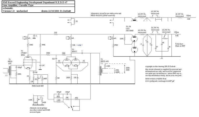

Pošto sam nov u samogradnji,radim neke manje stvari sebi za studio,zanima dali netko na forumu može izraditi PCB na osnovi ove sheme ali bez PSU sekcije,samo preamp sekciju!
Naravno platio bih izradu pločice navedene sheme!
redd47 preamp.jpg (114.68 KiB) Pogledano 9890 put/a.

Vrlo kvalitetne PCB pločice (dosta povoljno) izrađuju napr. ITD-TIM, Byte-lab ili recimo Tiplon, ali po toj shemi što si stavio, čini mi se da bi se to dalo sasvim korektno odradit i bez PCB pločice, u tzv. Point-to-Point tehnici ;)

Kako ti je vec Roko rekal, point-to-point izgradnja (na npr univerzalnoj plocici) bi bila ovdi pogodnija. Izrada pojedinacnog primjerka PCB-a nije bas ni jeftina ako se zeli imat stvarno kvalitetna i lipo izgledajuca plocica (stop lak, metalizirane rupe itd) i zapravo je isplativa tek ako se radi vise komada. A osim toga je neke stvari koje su vrlo bitne kod sistema velike ositljivosti ka ca je mic preamp (korektan layout, pravilno vodjenje masa...) generalno lakse izvest u p-to-p izvedbi.
I za PCB bi u ovom slucaju tribalo vec odma imat transformatore ili barem znat njihove dimenzije i raster / raspored izvoda. Ostale komponente su vise manje standardne dok kod trafa ima puno mogucih oblika i dimenzija.

Ipak bi radio PCB, jer mislim napraviti više komada!Bepone je preamp sekciju napravio na pločici i to fakat super radi!S tim da nije stavljao trafoe na PCB,već van PCB-a tako da se ulazni i izlazni
trafoi mogu birati!
Izlazni u mom REDD-u je Hammond 560N a ulazni je 1:7 trafo iz Soundcraftovog mixera...
