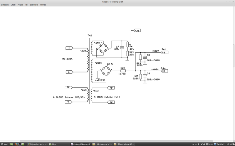

evo da otvorim temu o mojem drugom projektu i malo prodiskutiramo o manama ili poboljšanjima....
mislio sam raditi neko jače pojačalo u koje bih uložio nešto novaca i koje bi me zadovoljilo za dugo godina.... prvo nabaviti lampe,
sitnije dijelove a kasnije transformatore..
prvotna namjera je bila napraviti dah-2 ili njegovu jaču varijantu ali, kada sam vidio pošto su babuške i da moram kupiti
bar 6 komada za 2 "iste" a trebam 2 para, to je otpalo...
tražeći bespućima interneta naišao sam na 2 projekta, jedan mađarski i jedan talijanski projekt....
krenimo prvo sa mađarskim kojega mi je poslao gospodin Balazs Bozo
shema
Zadnja izmjena: audio kutak; 21 lip 2013, 16:00; ukupno mijenjano 6 put/a.

shema napajanja je jednostavna a ako imate kakav prijedlog poboljšanja, samo naprijed!

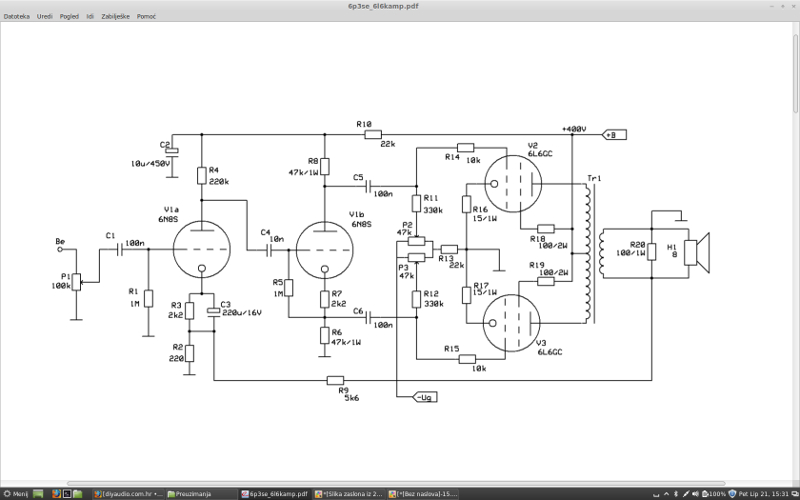

ulazne lampe bi bile 6sn7 ili ruska verzija 6H8C, a izlazne bi bile 6p3s, vjerovatno E verzija
na shemi ampa, što se podešava sa ona dva pota ispred izlaznih lampi? struja mirovanja? na koliko bi to bilo?
čekam da mi g. Bozo pošalje podatke za izlazni trafo pa ću i to staviti ovdje...

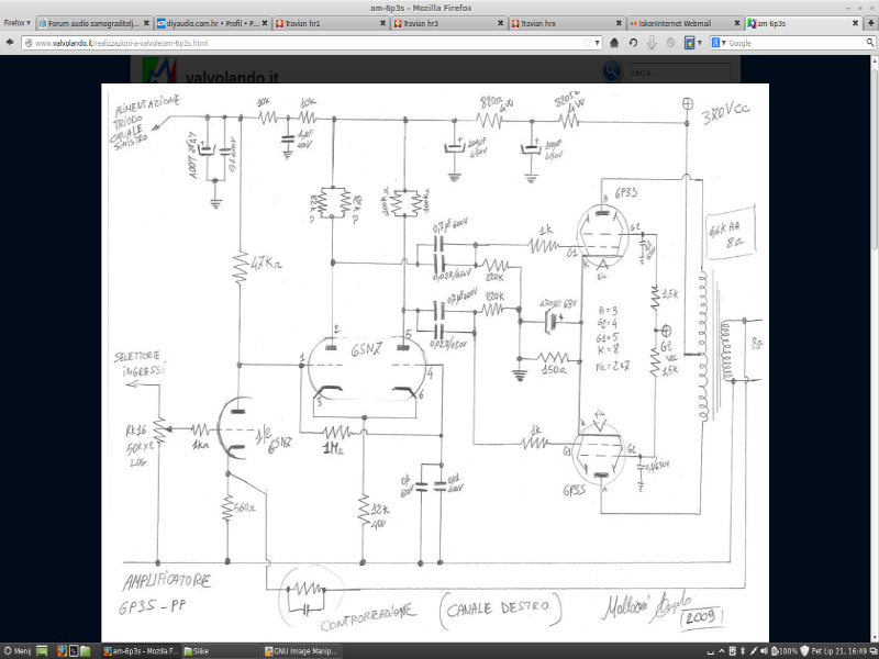

druga shema je od talijana, neki kažu da je bolja:
http://www.valvolando.it/realizzazioni- ... -6p3s.html
