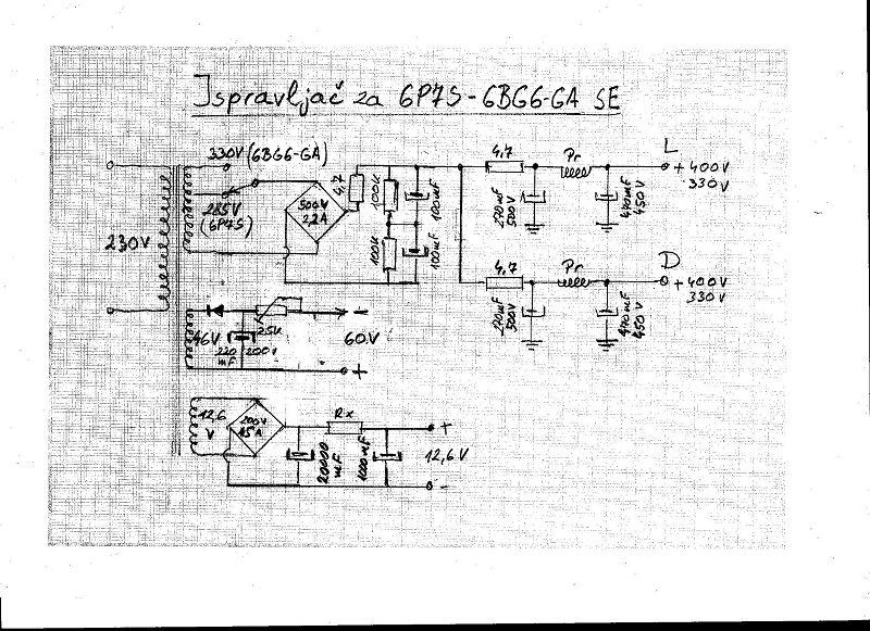

PostPostao/la midruzin » 25 ožu 2013, 09:58
Ispravljač za 6p7s i 6bg6-ga.jpg (235.48 KiB) Pogledano 10775 put/a.
Ok, lampe su već spojene serijski, a ispravljač ću raditi po ovoj shemi dole :

PostPostao/la davorin » 25 ožu 2013, 10:48
Male korekcije:
1.-pol GRAETZ-a nije spojen na masu, kao niti prvi udarni kondenzator (serijski spoj 2 komada)!
2.kondenzatori iza prigušnice (470uF/450V) moraju biti također za 500V, jer će na njima biti napon jednak vršnom dok se elektronke ne ugriju i "povuku" struju!
3.treba drugačije koncipirati ispravljač za negativni prednapon! U privitku:
Re: se 6s4p-6p7s
PostPostao/la midruzin » 25 ožu 2013, 14:52
Hvala na shemi za negativni prednapon G1! Zaboravio sam ucrtati masu iza GRAETZ-a. Na žalost imam samo dva elektrolita 500V, pa ću umjesto dvije slabije prigušnice staviti jednu jaču (njih imam) i poslije nje razdvojiti kanale otpornicima 4,7 ohma. Ne želim stavljati rabljene elektrolite, pa ću si morati nabaviti još elektrolita viših napona.
