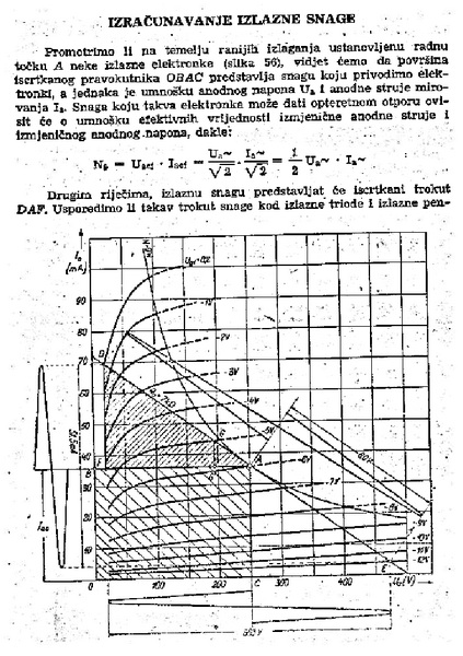

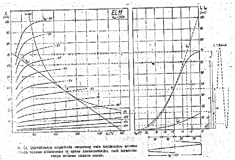

...nastavak:
Izlazna snaga 4b.jpg (122.1 KiB) Pogledano 3789 put/a.
Izlazna snaga 5b.jpg (135.95 KiB) Pogledano 3789 put/a.
