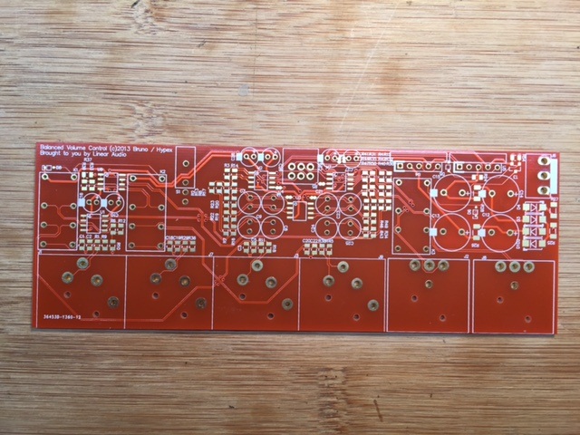

Znači ovo je start:
Linear audio 1.JPG (145.38 KiB) Pogledano 24267 put/a.

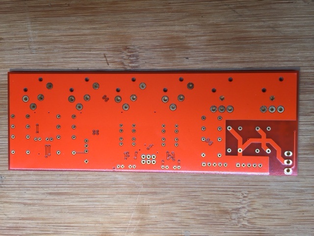

izguza:
Linear audio 2.JPG (120.86 KiB) Pogledano 24267 put/a.

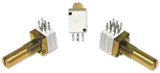

Radi kompaktnosti i što kraćih vodova, volio bi da POT bude zalemljen na pločicu. Znači maksimalna integracija, kada je već sve tako i osmišljeno. E sada nemam pojma koji bi pot tu stavio. Treba biti 10K, dupli, iznimno "maći", pa je kandidat ovo:
VISHAY P9A2R100FISX1103MA Rotary Potentiometer, Conductive Plastic, 10 kohm, 50 mW, ± 20%, P9A Series, 1 Turns, Linear
http://www.farnell.com/datasheets/1911197.pdf?_ga=1.120310220.532175694.1392127131
no brine me ova tolerancija 20%... doslovno mi bode oči. To bi moglo značiti postojanje ogromnog debalansa unutar stereo pota.
Ako netko zna za nekakvu alternativu za ovaj POT sa značajno manjom tolerancijom, pliz neka zakači link na ovu temu. Ja ću još malo pronjuškati naravno.

PostPostao/la zika » 18 stu 2016, 11:15
„The tolerance is a plus/minus percent rating of the total resistance. I.E. A 100 Ohm pot with a rating of 10% could actually be a 90 Ohm pot or a 110 Ohm pot.“
Na URL koji dadoste i kažu da se 10%-ni pot može dobiti na zahtev, ako je, nakon gore navedenog, više i značajno ... ;)

PostPostao/la tomi77 » 18 stu 2016, 11:15
što nije taj TKD isto 20% kao i Vishay?
Nikad nisam išao za tim, ali sam mislio da vodljiva plastika ima veću točnost (da se tako izrazim).
20% je puno previše.

PostPostao/la elvis » 18 stu 2016, 11:33
tomi77 je napisao/la:što nije taj TKD isto 20% kao i Vishay?
Ne bi me brinulo ukupno odstupanje pota od nominalne vrijednosti (na što u postu ukazuje zika), mene brine što taj postotak doslovno jamči razliku između sloja za lijevi i sloja za desni kanal. Sumnjam da se to u proizvodnji "uparuje". Sa jedne strane ćemo raditi precizan preamp, a sa druge strane imamo priličnu slabu kariku u lancu. Naručio bi ja više tih duplih potova od 10K pa tražio onog sa najmanjom razlikom između slojeva, ali svaki je 11 funti mamu im... :)
