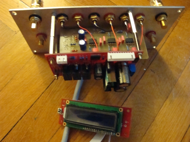

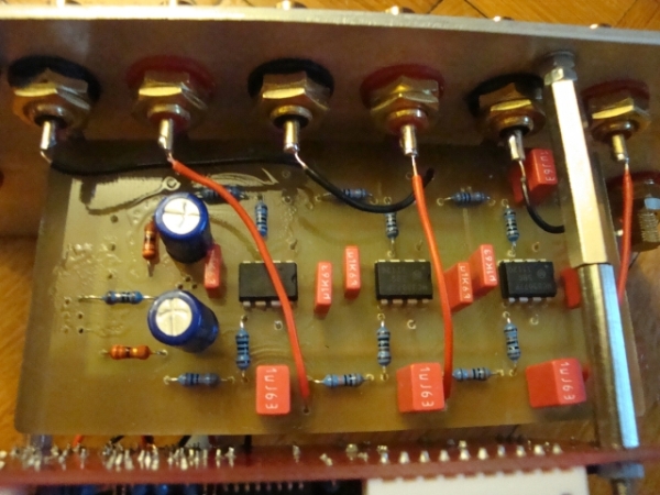

Nedavno sam u Kineza na Ebay-u (koji se potpisuje kao Zoe Tsang) kupio ovaj gotovi kit sa Texas Instrumentsovim potenciometrom PGA 2311, displejem, tri ulaza i daljinskim. Košta oko 200 kuna sve zajedno. Djeluje solidno, kvalitetni dijelovi, ali ga još nisam isprobao. Međutim, napravio sam za njega input buffer sa opampom. Svaki ulaz ima svoj buffer jer mi je to bilo jednostavnije nego premještati releje. Kada proradi javiti ću se sa rezultatima. Za sada samo slike.
pga1 (2).JPG (247.05 KiB) Pogledano 21548 put/a.
pga1 (1).JPG (215.79 KiB) Pogledano 21548 put/a.

Odgovor audio kutku sa preivatnih poruka jer ne znam kako se tamo zakači file, a i mrzi me me pisati poruke kad postoji za to forum. Nisam poruke pisao ni curama pa me mrzi i samograditeljima.
Uspio sam pronaći neki pcb iz predzadnje faze. Kasnije sam očito dodao 1uF na ulazu. Otpornici na ulazu su vjerojatno 1kohm u seriji s ulazom i 50 kohma prema groundu. Možeš staviti i neke druge koji su ti na raspolaganju.
Pozdrav
