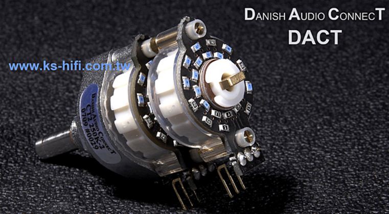

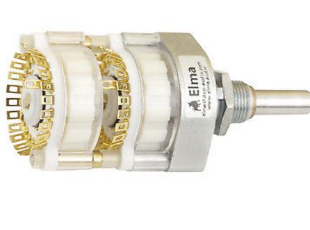

Dok Nino i ja tražimo zgodno riješenje za pot, smišljaju se i daljnji koraci u smislu kućišta. Kada sam već spomenuo pot, za sada su u igri dvije stvari i to Elma 24 stepa dva pola ili nekakvo na oko impresivno riješenje iz Hongkonga..

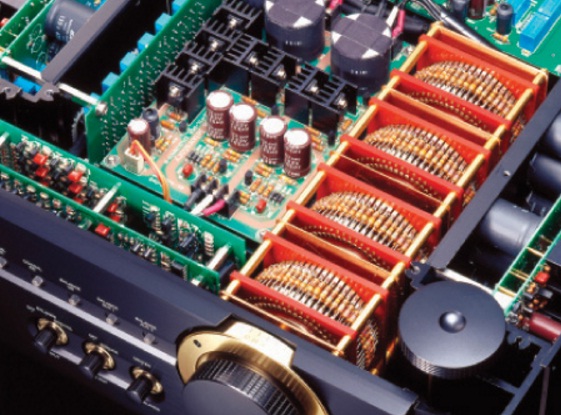

Znači Nino navija za ovo:
Naravno u dvopolnoj izvedbi, a to na upit dođe 85 + 15 dolara, samo switch, treba onda kupiti i 0,1% otpornike, ali to je zbilja jeftino, pa ne utječe previše na konačnu cijenu pota.
A otpornici bi se polemili ovako nekako:
A baš takav koristi Yamamoto Sound Craft AT-03-3A High performance Passive Attenuator i za to traži 20.000 kunića..

Vrlo vrlo slično kao DACT, vjerujem da razlike gotovo i nema, ali je cijena oko 50% manja. Također se mogu polemiti i SMD otpornici. Proizvođač Elma. Cijena je oko 90 eura.

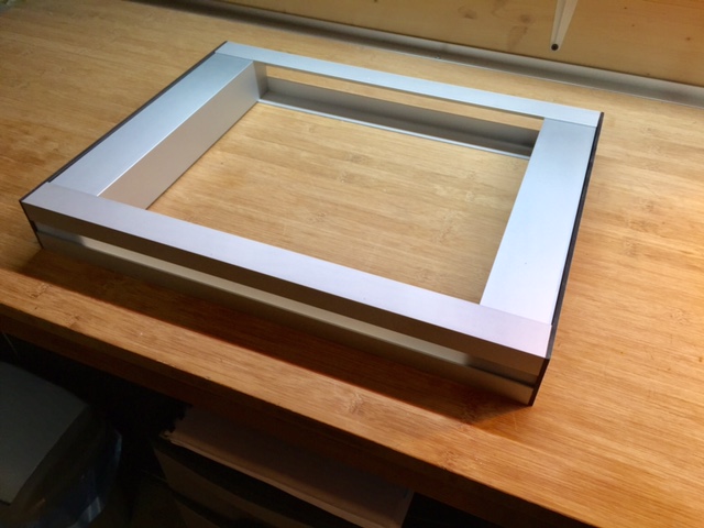

Što se tiče kućišta ja bi volio ovako nešto he he he he :)
Ali ću se morati pomiriti sa nečim DIY na ovu temu, pa malo sada dumam oko toga:

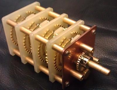

Ma nije to ništa, neću niti spominjati kako sada konstruira kardan za spoj sever motora sa switchem (crveno označeno na slici). Ipak tu treba malo jači motor he he :)

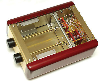

U biti ti stepp atenuattori su vrlo popularni, mislio sam da je to bila moda prije jedno destak godina kada sam i ja to koristio. Evo u jednom preampu od cca 70.000 USD vidim baš Nino verziju. Ne da mi se čitati, vjerujem da je to Ladder, što bi trebao biti vrh jer signal ne prolazi kroz hrpe otpornika, već samo kroz jedan u seriji i prema masi također samo jedan. No ta izvedba dosta komplicira stvar, ali što je je, ista je kako rekoh vrh koji se ovdje može napraviti.

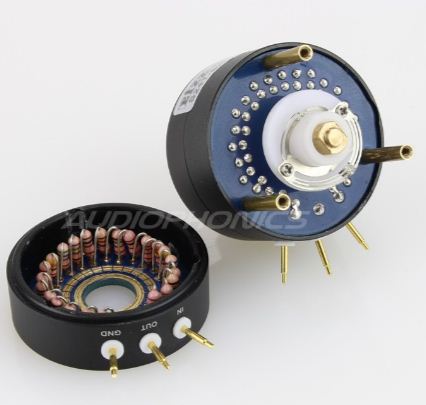

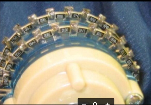

Na ebayu je hrpa tih rotacionih switcheva, a po broju prednjače oni plavi, ne znam im ime... no Kinezi bez sumnje. E sada ne znam kakva je kvaliteta tih, vidim da ih samograditelji dosta koriste. Ako netko ima iskustvo sa njima, pliz neka javi. I oni se mogu odraditi sa preciznim SMD otporima.. pa to izgleda ovako:
sa ebay1.jpg (65.82 KiB) Pogledano 13181 put/a.

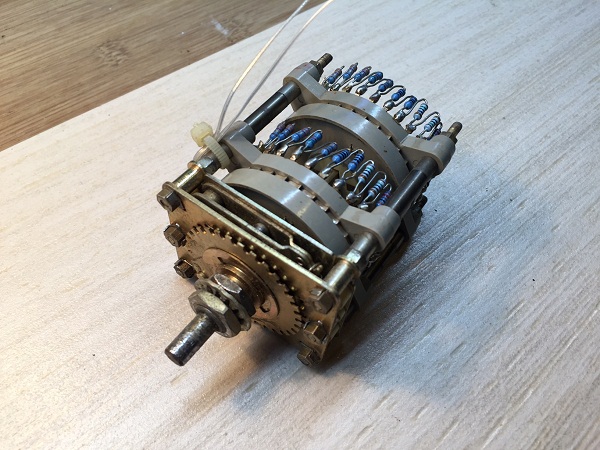

Imao sam i ja izlete sa tim stepp attenuatorima, evo jedan uradak od prije 10-tak godina za jednog cjevaša... no malo mi je prekrupan za kućište koje planirm..
U biti ovaj switch je radio korektno, ipak je to izvučeno iz medicinke opreme, no bez obzira na sve, te činjenici da je konstruiran da uključi prije no što isključi, uvijek sam imao dojam da čijem na nekim pozicijama vrlo lagani "kvrc" u zvučnicima prilikom rotacije. Ništa kritično, no brine me kako bi se to moglo manifestirati kada je pot u NFB-u... hm hm. Zapravo nisam siguran da li sam ikada imao priliku raditi sa stepp attenuatorima koji nisu imali taj mali "Kvrc" bar na dvije pozicije, bez obzira koliko isti bili čisti ili ne.

Mislim da je taj Elma sasvim dovoljno dobar i gabaritima prihvatljiv. Možda bi se našao i jeftinije, bilo je, nekad davno......

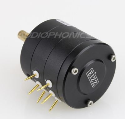

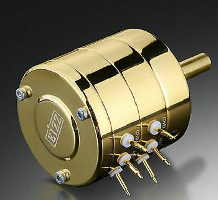

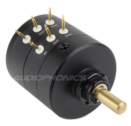

Mali update za stepp attenuatore. Evo jedan kinez. Ako ništa drugo lijepo je zapakiran. Za obične verzije traže 65 eur, a za malo nabrijanije (zlatno kućište, metalfilm otpori) traže 100 dolara. U biti meni bi trebao samo switch, pa ako se odlučim za ovaj, tražio bi da mi zapakiraju jedan dvopolni bez otpornika, no vidjeti ću još... ne žuri mi se.
Cijena od 65 usd je prihvatljiva, nema shippinga. Oklop je OK, no čini mi se da je ključni dio kontakata malo mršav. Samo razmišljam na glas. Elma je skuplja jedno 40 dolara, no ne treba zaboraviti da je u početku skuplje riješenje u pravilu u konačnici jeftinije riješenje. No bez obzira na to ovaj stepp je odlično odrađen, a ovako izgleda "noble" verzija...
U svakom slučaju za oko lijepo odrađeno. Nemam primjedbi.
Mogu se birati i vrijednosti... starno je 10K
