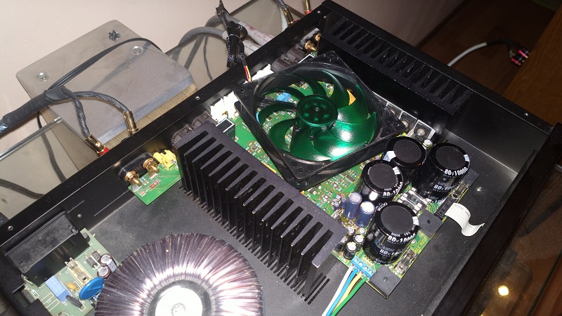

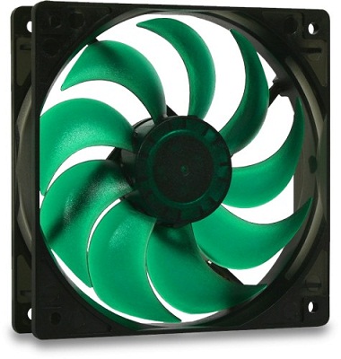

narucen ventilator jer se pojacalo dosta grije.integrirat cu ga u kutiju pojacala.Nanoxia Deep Silence 120mm.jedan od tiših ventilatora,ime govori za sebe

PostPostao/la mulin » 10 kol 2015, 23:56
stiga je ventilator.samo sam ga na na brzinu položija poviše ploce za probu.muzika je svirala na 70% oko 2h a hladila,kondezatori i pcb su ostali gotovo mlaki.ventilator je bolesno tih.spojen je na adapter sa minimalnih 5v.ostaje mi samo ga integrirat u poklopac.mozda napravim novi poklopac sa više dotoka zraka,pogotovo poviše ventilatora gdje grabi zrak.razmislit cu o senzoru šta je spomenija zoki.nema smisla da radi non stop.

PostPostao/la mulin » 11 kol 2015, 00:24
da pohvalim i zokija.kako to izgleda ovako lipo posloženo.i nema više pucanja :D
