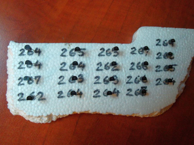

PostPostao/la zbotic » 03 srp 2014, 19:40
Evo rezultata mjerenja, prema setupu sa prethodne stranice.
Praktično, imamo sve iste mosfete i rezultati se odlično poklapaju sa pretpostavkama. Sutra ću napraviti svoj primjerak da vidim je li to tako i u preampu.

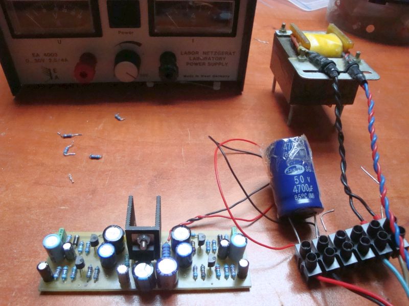

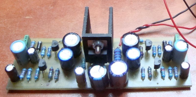

PostPostao/la zbotic » 04 srp 2014, 19:08
Zalemljeni mosfeti.
Za početak ništa se nije zdimilo. Napon iza regulatora je oko 22VDC. Mjereno preko otoprnika R11 i R18 imam 130 mV odnosno 120mV što je u okviru očekivanog biasa od 12-15mA. S obzirom da me ovo zadovoljava praktički nemam razloga bilo što mijenjati. Eventualno možda malo podignem napon regulatora povećanjem otpornika R10 ili smanjenjem otpornika R24.
Što sam radio:
Regulator je zrcalno okrenut jer je bio pogrešno zalemljen. Na ulaz sam zalemio elektrolit 4,7uF/50V (minus polom prema vani tj. ulazu), zatim 10uF na poziciju C3 (minus polom prema drainu mosfeta Q2). Umjesto kondenzatora od 47uF nakon regulatora, stavio sam 100uF. Na izlaz sam stavio 220uF/25V jer sam takve imao. DC na izlazu prije tog kondenzatora je oko 11V. I to je to.
Sutra chinchevi, privremena kutijica i slušanje. Upotrijebio sam mosfete koji su imali mjereni Vgs od 2,67 do 2,68. Ostale šaljem AudioKutku u ponedjeljak jer danas više nema smisla. Vjerojatno će svi dati očekivane rezultate.

Re: Sipijevo predpojačalo - Mu-Follower verzija
PostPostao/la zbotic » 05 srp 2014, 08:05
Update _ važno:
Moj laboratorijski napon od 30VDC ipak je bio premali da aktivira LM317 tako da korektno radi. Sa konačnim napajanjem (38VDC) napon iza regulatora je porastao na 23,8 V, a to je imalo za posljedicu promjenu biasa na preko 20mA.
Nakon toga sam na mjesto otpornika R11 i R18 stavio 22ohma. I tada je bias bio malo previelik pa sam smanjio napon regulatora na 23,3 V tako da sam vrijednost otpornika R10 promijenio sa vrijednosti 3300 ohma na 3200 ohma.
S obzirom da sam izabrao mosfete sa najvećim Vgs-om ovaj korak sa korekcijom napona vjerojatno vam neće biti potreban, ali je isto tako vjerojatno da će source otpornici mosfeta Q2 umjesto 10 ohma biti 22 ohma ili tu negdje. Bias u tom slučaju iznosi; Ids = (izmjereni napon preko otpornika) / 22ohma. Ili što već bude.....
Sada imam na jednom kanalu bias 15,2 mA, a na drugom 14,5 mA. Namještanje biasa definitivno gotovo.
PostPostao/la zbotic » 05 srp 2014, 08:08
Uvećano

PostPostao/la aparatusonitus » 05 srp 2014, 13:25
audio kutak je napisao/la:mogu tu iskoristiti 2x18V ac trafo?
Možeš, napravi multiplikator napona s diodama/greatz-ovim a onda sav eventualni višak napona do ulaza u LM317 skini s RCRCRC filterom kojim istovremeno mičeš harmonike napajanja mreže. (f=1/2piRC)
aparatusonitus
Postovi: 234
PostPostao/la zbotic » 05 srp 2014, 14:16
Kako mu treba jednostruki napon, a ima dva sekundara može ih spojiti serijski. Tako će dobiti 36VAC ili nešto više. Ispravljeno to će dati oko 50VDC. Zatim može mapraviti CRC filter sa otpornikom od cca 560 ohma/2W koji će skinuti oko 9V što u konačnosti daje cca 41V. To može spojiti na pločicu, eventualno staviti hladilo kao što sam ja. Može povećati i vrijednost onog otpornika na pločici.
Edit: kako se oba kanala napajaju iz jednog ispravljača, 560 ohma je previše pa je bolje krenuti od 280 - 300 ohma.
P.S. Uvijek previdim ovaj detalj kod računanja, eh, jebi ga, ostario.... :D
