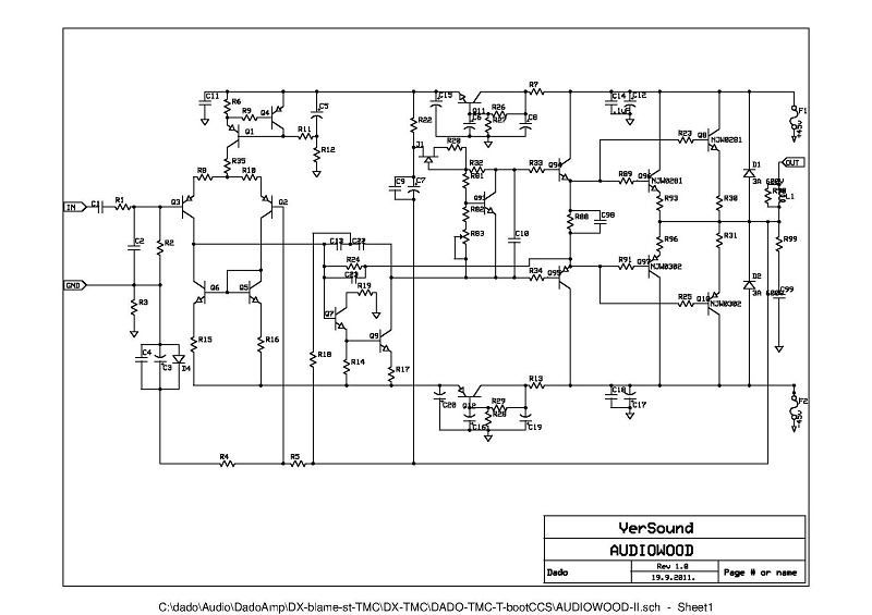

Re: AUDIOWOOD, potpuni DIY, 100W/8R 170W/4R
PostPostao/la dadod » 19 ruj 2011, 15:33
Evo vidljivije sheme i popis materiala.
dado
C1 2.2uF
C2 220pF
C3 220uF
C4 .1uF
C5 47uF
C6 470uF
C7 47uF
C8 100uF
C9 .1uF
C10 .22uF
C11 .1uF
C12 470uF
C13 100pF
C14 .1uF
C15 100uF
C16 470uF
C17 470uF
C18 .1uF
C19 100uF
C20 100uF
C22 390pF
C23 2.2pF
C98 .22uF
C99 .1uF
D1 600V 3A
D2 600V 3A
D4 1N4148
F1 4A
F2 4A
J1 DN3135
L1 2uH
Q1 2SA970
Q2 2SA970
Q3 2SA970
Q4 BC556B
Q5 2SC2240
Q6 2SC2240
Q7 2SC2240
Q8
Q9 2SC3503
Q10
Q11 BC556B
Q12 BC546B
Q93 BD139
Q94 MJE15032
Q95 MJE15033
Q96
Q97
R1 1kohm
R2 33kohm
R3 10ohm
R4 820ohm
R5 33kohm
R6 100ohm
R7 4.7ohm
R8 51R
R9 100ohm
R10 51R
R11 10kohm
R12 15kohm
R13 4.7ohm
R14 1kohm
R15 68ohm
R16 68ohm
R17 10ohm
R18 470ohm
R19 1kohm
R20 200ohm
R22 2.2kohm
R23 2.2ohm
R24 4.7Mohm
R25 2.2ohm
R26 1kohm
R27 47kohm
R28 47kohm
R29 1kohm
R30 .16ohm
R31 .16ohm
R32 15ohm
R33 4.7ohm
R34 4.7uF
R35 1.5K
R81 2kohm
R82 470ohm
R83 1kohm
R88 68ohm
R89 2.2ohm
R91 2.2ohm
R93 .16ohm
R96 .16ohm
R98 2.2ohm 2W
R99 8.2ohm 3W
dadod

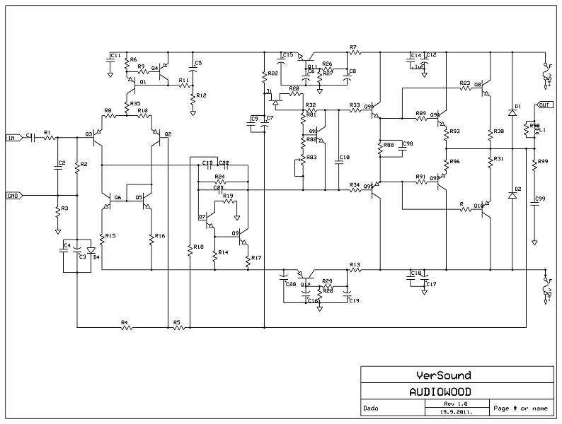

PostPostao/la dadod » 02 lis 2011, 13:01
Ovo je poboljsana verzija, s prepolovljenim izoblicenjem, iako su izoblicenja i prije bila vrlo niska. Nisam poslusao u zivo jer pojacalo nije vise kod mene ali cu probati na mom slijedecem izlaznom stupnju. Spremam se na mjerenja novog izlaznog pojacala, NFET kaskoded LTP i triple izlazni stupanj s ThermalTrak izlaznim Onsemi tranzistorima. Kada zavrsim mjerenja, ako je netko zainteresiran, otvoriti cu novi thread. Paralelna kombinacija R24//C23 je sada spojena na Q95 emiter umjesto na Q9 kolrktor. Na taj nacin je smanjeno opterecenje VASa. Nisu mjenjane vrijednosti elemenata prema prvoj verziji.
Dado
