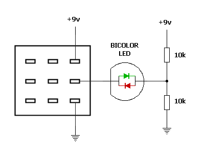

Gilhooley je napisao/la:Nažalost ne znam kako to dobit s Hypex-om, pa sam morao stavit 2 LED-ice.
Jednostavno, kupis bicolor ledicu s DVA izvoda (da, ima i takva :idea: ):
Slika je inace samo primjera radi, spojis po volji. U jednom smjeru zelena, u drugom crvena. :mrgreen:
