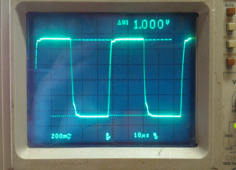

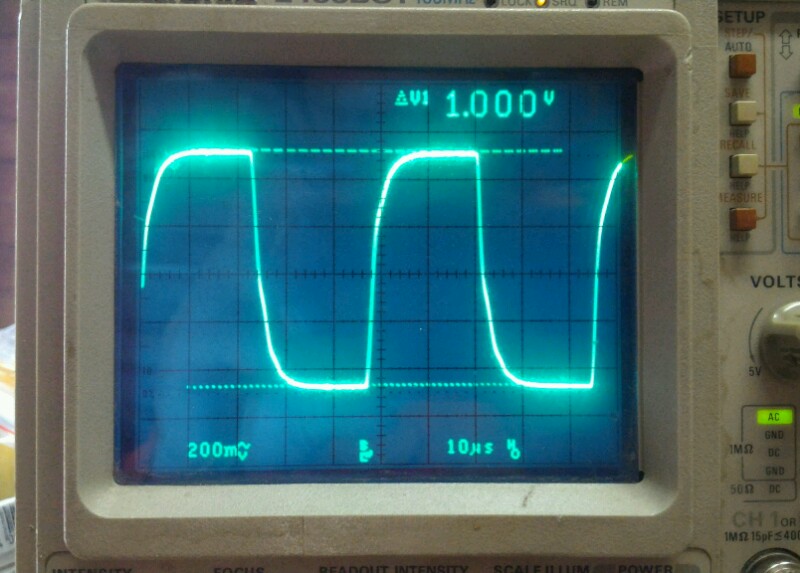

modificiranjem ulaznog filtera 1nf prema madi daje rezultate i trebalo bi pronaci neki optimum,
1nf prema masi kako je po semi orig.
previse udavi ali nema osc.
270pf prema masi
mozda premalo..
470pf prema masi
to je neki optimum zasad..bez zrtvovanja previse f.kar.

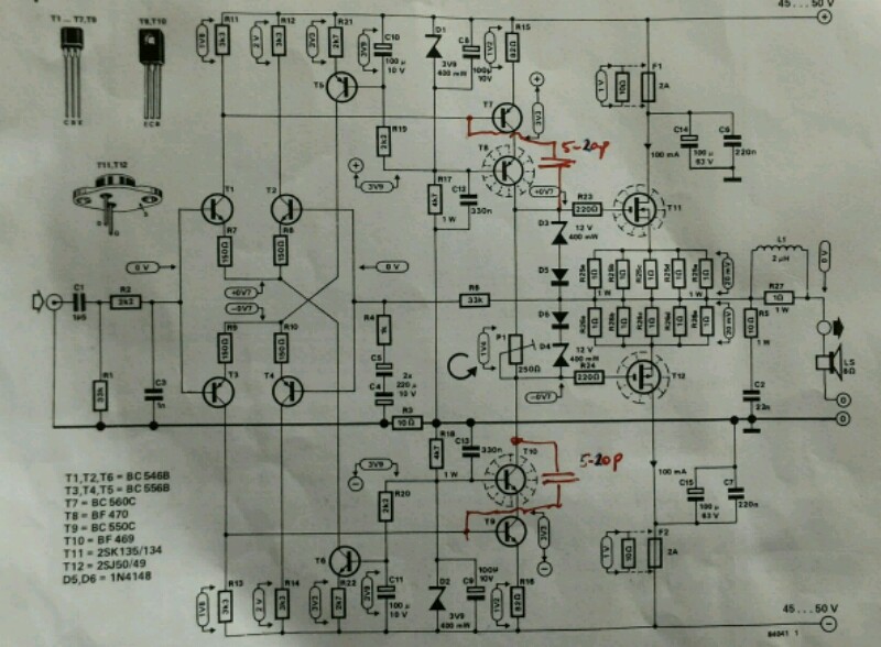

PostPostao/la aparatusonitus » 17 tra 2016, 08:41

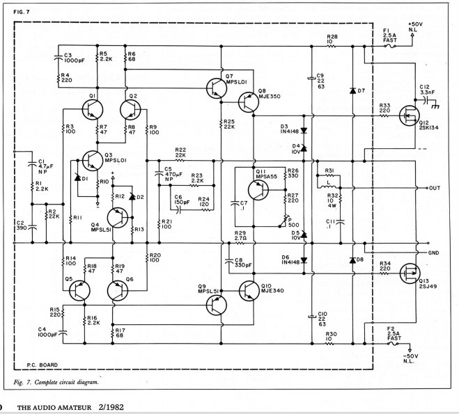

bepone je napisao/la:sematik:
1. Stavi 10-15pF preko R2
2. Stavi 5-22pF od kolektora T8 (T10) do baze T7 (T9)
3. provjeri

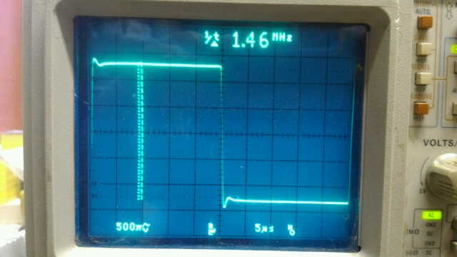

PostPostao/la bepone » 17 tra 2016, 15:58
ojla ivo fala :hail: probao sam i tvoje analiza slijedi..

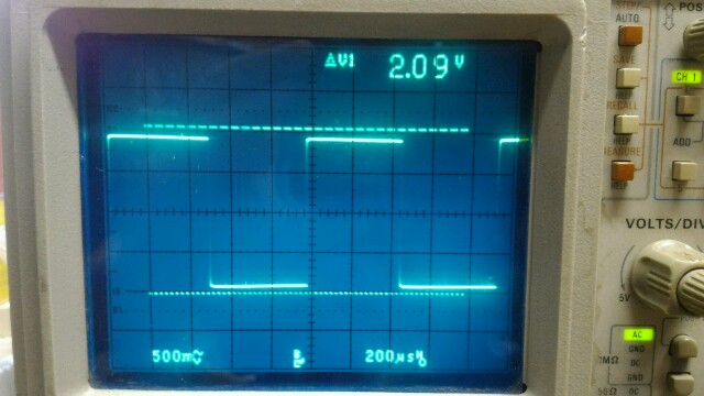

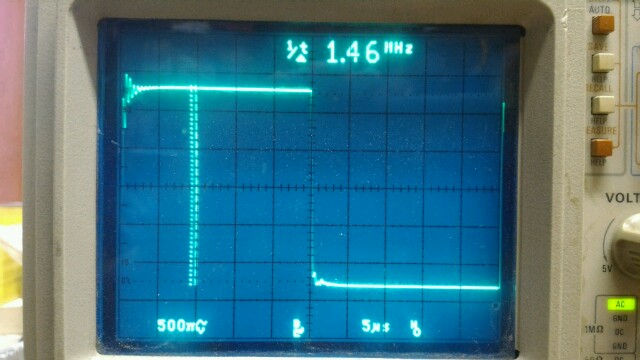

najprije amp sam dobrahno stabilizirao sa 100nF preko trimer pota i tako se moze ostaviti, :pals:
100nf preko trimera 20khz, 100pf prema masi ulaz.filt.
to je skoro pa super a vide se male osc na 1mhz

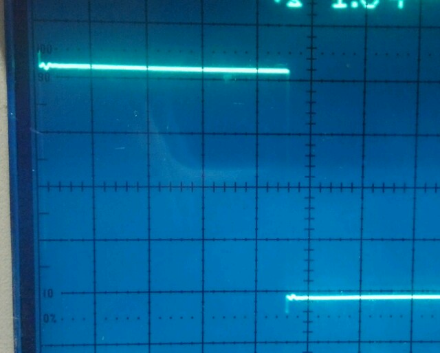

onda sam probao 10pf i 22pf lok.fb
i to daje slijedece
taj zubac mi se nije svidjao..isto je i sa 10pf i 20pf
Zadnja izmjena: bepone; 17 tra 2016, 16:12; ukupno mijenjano 1 put/a.
Re: mini crescendo 1984. j49-k134

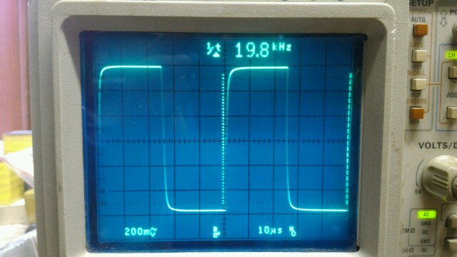

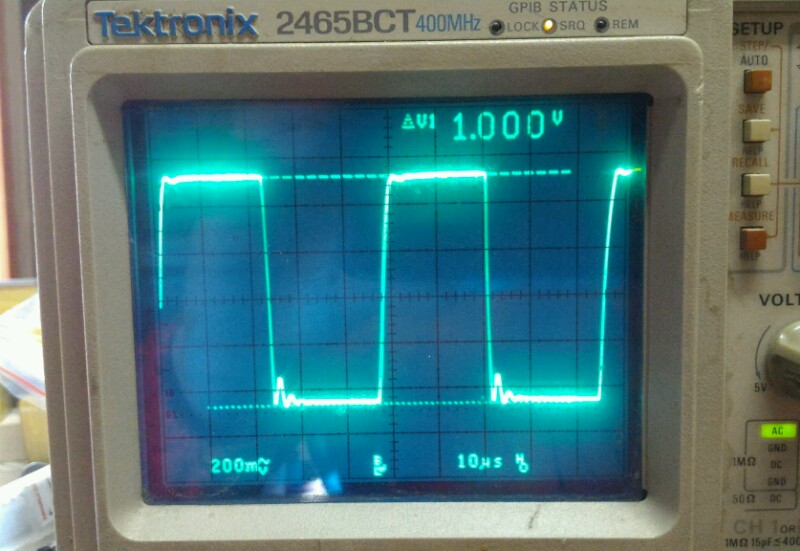

PostPostao/la bepone » 17 tra 2016, 16:08
istrazivanjem odkuda taj zub nasao sam krivca, a to je signal generator!! koji me izludjivao svo to vrijeme, :twisted:
ti mali glitchevi su i uzrokovali malu nestabilnost ampa na mhz podrucju, povecanjem ulazbog filtra dodatno se zatukao problem, 20khz,220pf ulaz, maknuti 22pf lok.fb.
PostPostao/la bepone » 17 tra 2016, 16:11
to je sad jako dobro evo ga cca 1khz , 18vpp, par w na izlazu sve lijepo i uredno
