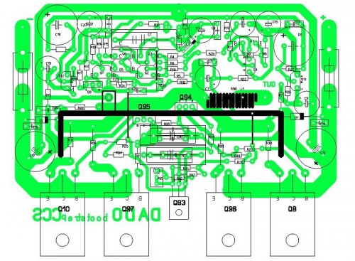

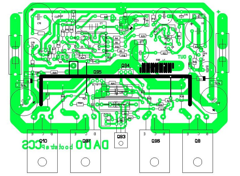

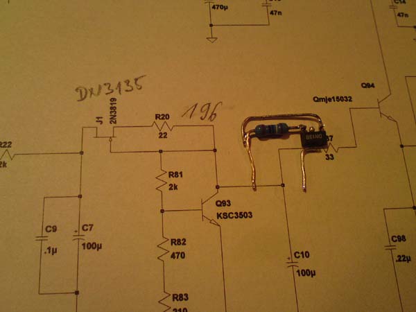

Ovdje je PCB.
Otpornik R20 na PCB je ustvari J1 NMOS deplation mode transistor (DN3135) i otpornik R20 zalemljeni zajedno koji cine strujni izvor od oko 10mA.
NMOS je u kucistu za povrsinsko lemnjenje pa mi je bilo jedostavnije napraviti ovako. Ta kombinacija se moze zamjeniti otpornikom i tada je to obicni bootstrap, ali ja preporucujem strujni izvor jer ta kombinacija smanjuje promjenu struje kroz bias transistor(Q93 moze se upotrijebiti i BD139) s 15% na 3-4%.

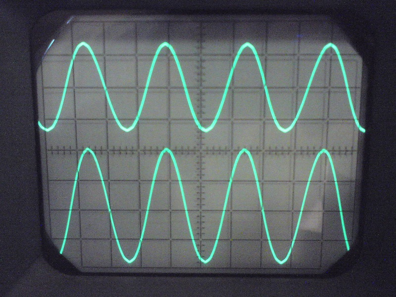

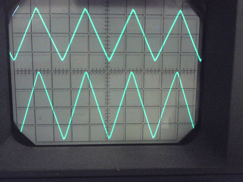

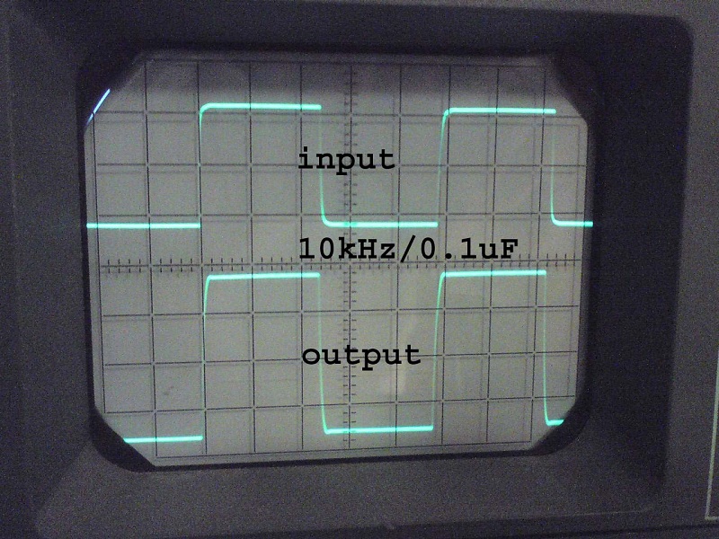

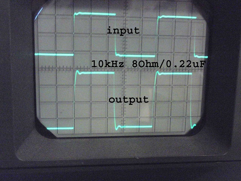

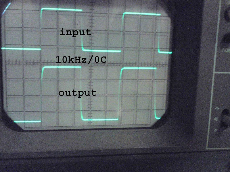

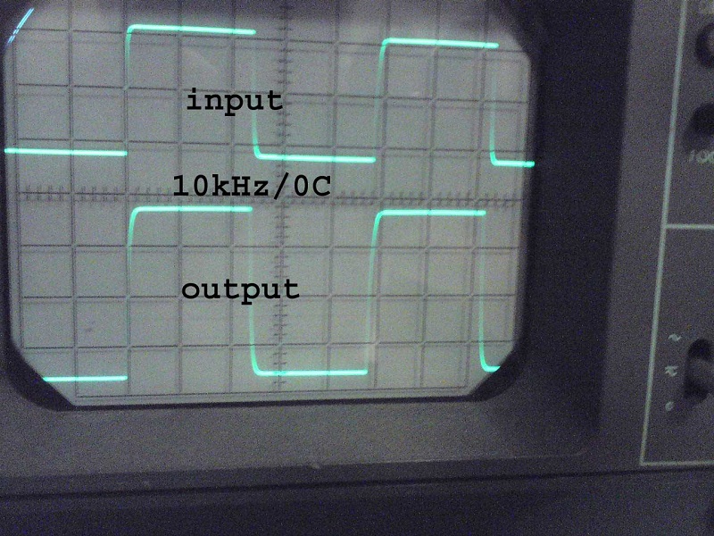

Ovdje su testovi sa sinusnim, trokutastim i pravokutnim signalom. Za test s pravokutnim signalom paralelno s 8ohm spajani su kondenzatori.

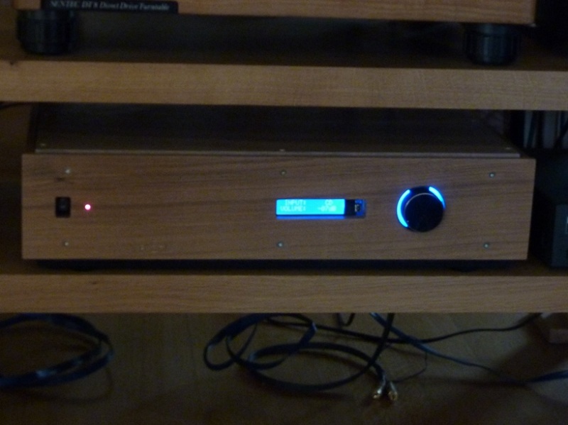

AUDIOWOOD, smijesno ime, odabrao sam takovo jer je pjacalo zatvoreno u drvenu kutiju. Neki kazu da drvo najbolje zvuci, ali to nije razlog vec sam htio da je sve uradjeno kod kuce, t.j. potpuni DIY. Na donjos slivi se vidi displaj i potenciometar. To sam ugradio na zelju moje kceri jer je htjela vise ulaza i regulaciju glasnoce.
Najjednostavnije mi je bilo naruciti preko ebaya i to je digitalo predpojacalo s daljinskim, radi dobro, ali poanta je u izlaznom pojacalu pa sam dodao direktni ulaz preko prekidaca tako da se moze dodati vanjsko kvalitetnije predpojacalo.

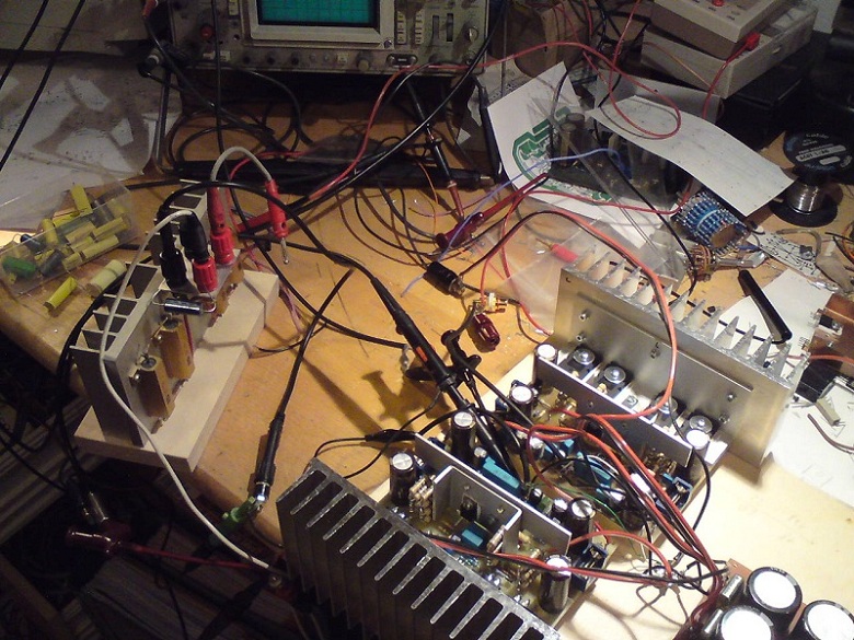

Ovo je test snage uradjen prije ugradnje u kutiju.

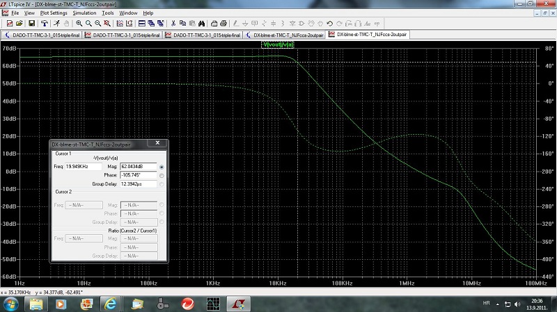

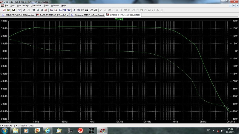

Evo jos malo objasnjenja. Ovdje je koristena TMC(Transitory Miller Compensatio) koji omogucava puno vecu negativnu povratnu vezu(LG - Loop Gain) kod 20kHz sto drasticno umanjuje izoblicenja izmedju 6-20kHz. Ovdje je koristeno i umanjenje pojacanja VASa(Voltage Amplifier Stage - Q7 i Q9) dodavanjem R24. Tako se dobije jednoliko pojacanje od 0Hz do 20kHz a C23 umanjuje vrsak pojacanja kod cca 15kHz i izravnava fazne promjene. Ovdje je LG digram iz kog se vidi da je vise od 60dB negativne povratne veze na raspolaganju ko 20kHz. Na taj nacin, teoretski ili simulirano, THD kod 20 iznosi oko 0,00005%. Prakticki je uvijek nesto vece i to dosta ovisi o izvedbi stampane plocice i napajanja.

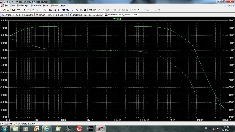

Diagram pojacanja.

Lijep dijagram, koliko vidim to zalazi u MHz područje? Izgleda da imamo jednog koji voli to područje a na "tamnoj" je strani. Bravo za rad. :D
Re: AUDIOWOOD, potpuni DIY, 100W/8R 170W/4R
PostPostao/la dadod » 14 ruj 2011, 16:31
Khadgar2007 je napisao/la:Lijep dijagram, koliko vidim to zalazi u MHz područje? Izgleda da imamo jednog koji voli to područje a na "tamnoj" je strani. Bravo za rad. :D
Da bi se sprijecio ulaz radio smetnji moze se povecati C2 sa 100pF na 470pF pa ce -3dB biti na 280kHz.

PostPostao/la Boban » 15 ruj 2011, 12:21
Koje si tranzistore koristio u izlazu? Može popis i za ostala mesta u shemi. Thx.
Boban
Postovi: 51
PostPostao/la dadod » 15 ruj 2011, 13:08
Boban je napisao/la:Koje si tranzistore koristio u izlazu? Može popis i za ostala mesta u shemi. Thx.
Shema je u prvom postu, ali zbog ogranicenja loudanja fajli(800x600 max) nije dobro vidljivo.
izlazni tranzistori: MJW3281/MJW1302 ILI MJL4281/MJW4302 ILI NJW0281/NJW0302 svi od ONSEMI
mogu se koristiti TOSHIBA ili SANKEN izlazni slicnih karakteristika
driveri: MJE15032/MJE15033 ili MJE15034/MJE15035 svi ONSEMI
temperaturna kompenzacija: BD139 nije kritican
VAS transistor (Q9 na shemi) 2SC3503 ili KSC3503 ili BF471
ovaj transistor je najkriticniji, treba biti brz fT >60MHz i niski izlazni kapacitet Cob <3pF
ostali upotrijebljeni: 2SC2240 i 2SA970 mogu biti koristeni i drugi slicnih karakteristika, treba paziti na dozvoljeni napon.
struji izvor MOSFET DN3135
