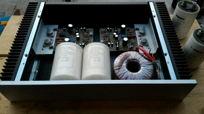

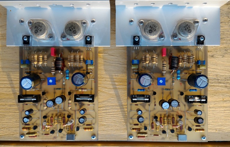

plocice popunjene:
P_20160410_183646_cr (Custom).jpg (170.46 KiB) Pogledano 11765 put/a.

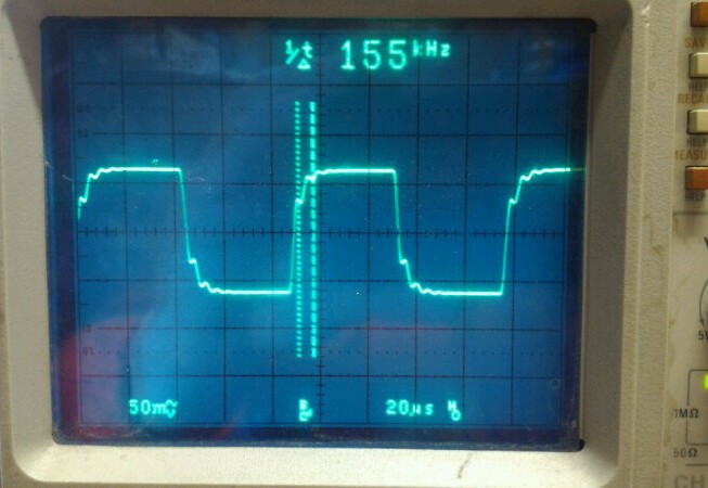

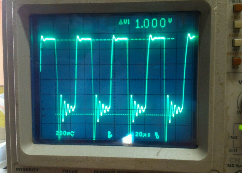

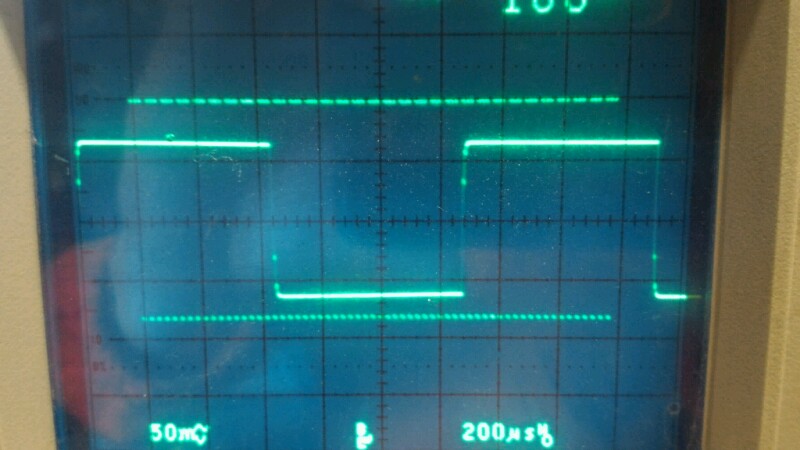

nije bilo moguće nastati bias na norm.vrednosti, struja izlaza je bila previsoka,.preko 100ma uvijek.osc je pokazao da sam napravio oscilator ba 150khz...

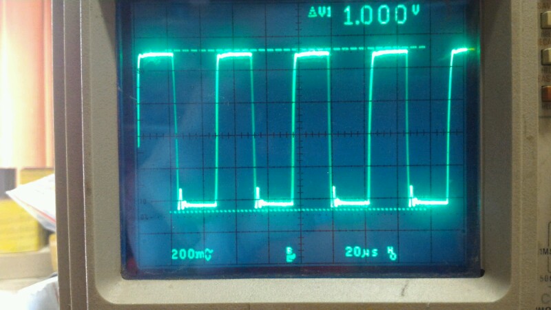

amp je radio ali i oscilirao u isto vrijeme, evo prikaz malog signala
a ko se poveca frejv. bolje se vidi distorz. na pravokutni signal

dalje mi je zasmetalo pad frekv kar poslije 15khz pa sam totalno maknuo i HF ulazni filter ali tu su se pojavili i drugi problemi!

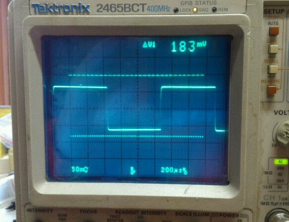

PostPostao/la bepone » 11 tra 2016, 09:01
sirovih 20hHz bez ulaznog filtera i bez komp.preko diferencijala , vidi se malo titranje na donjoj ampl.
