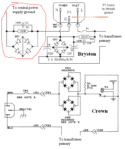

PostPostao/la zbotic » 17 lip 2011, 08:13

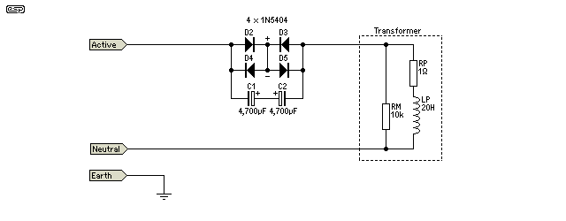

Primjenjena DC blokada:
DC blokada

PostPostao/la sinisap » 17 lip 2011, 08:22
zbotic je napisao/la:Na detalje izvedbe. Razlika je u tome što je kod mene otpornik od 10ohma umjesto 100ohma sa sheme.
imaš negdje sliku da vidim kako si to izveo. to mislim primjeniti u alephu 1.7 kojeg sad radim..
sinisap
Postovi: 87
Re: Reciklirani superintegrirac
PostPostao/la zbotic » 17 lip 2011, 09:28
Zbilja mi nije jasno što nije jasno u zaokruženom dijelu sheme, da bih to trebalo slikati. Dakle tako sam napravio. Uzeo sam redni graetz, ukratko spojio + i - nogice, a na ~ i ~ nogice spojio žice. I u paralelu stavio otpornik i kondenzator.
Kutija je trenutno zatvorena tako da nema više slikavanja. A i nebi se vidjelo.

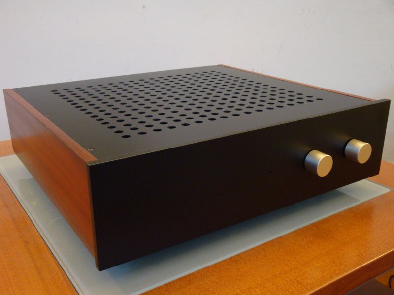

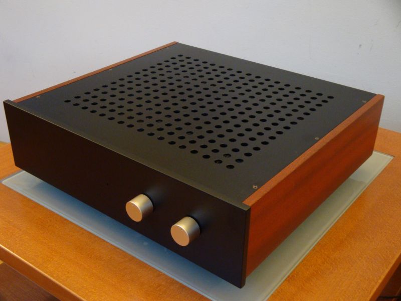

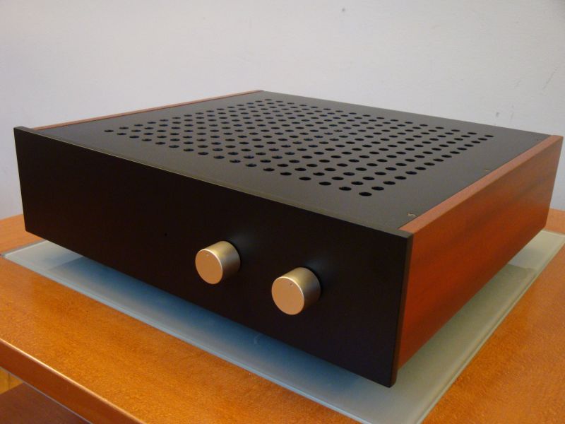

PostPostao/la zbotic » 15 svi 2012, 17:39
Ovaj rad je dobio svoje završno odijelo:
PostPostao/la grunf » 15 svi 2012, 19:19
a iznutrice :( ,za to živimo :D
PostPostao/la zbotic » 15 svi 2012, 20:59
Iznutrice su na prvoj strani. Nije bilo promjena osim što je dodan termo prekidač.

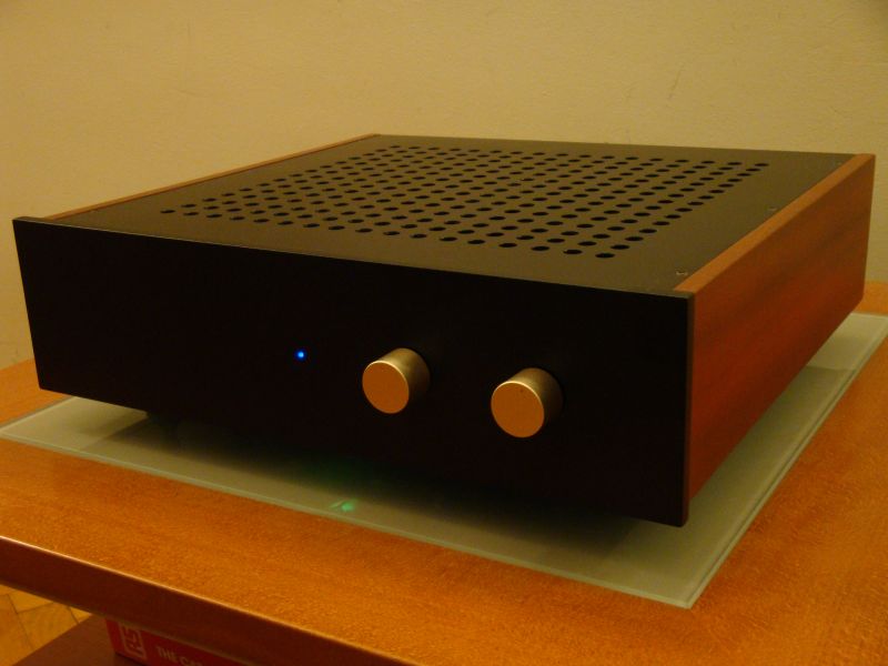

PostPostao/la Mate » 15 svi 2012, 21:41
ne vidim nikakve lampice? Kako znaš kad radi? :D
PostPostao/la zbotic » 15 svi 2012, 21:54
Već si drugi koji mi je to reka. Koji ste vi audiofili, majko mila, triba vam lampica da bi znali da radi :lol:
A ima i plava i zelena od ispod. Za svakog ponešto.
PostPostao/la Mate » 15 svi 2012, 22:02
fantastično!!!! :hail:
još je i plava :lol:
