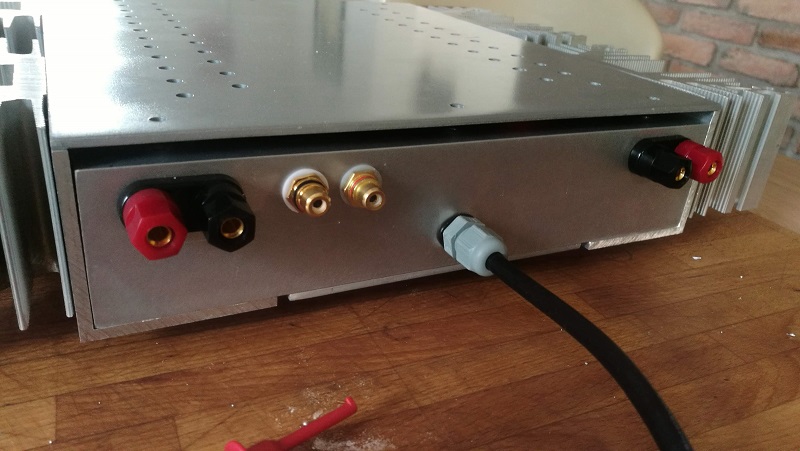

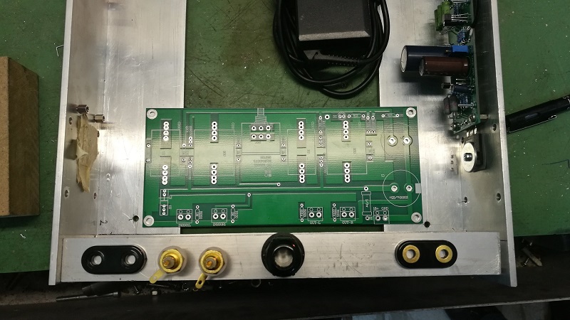

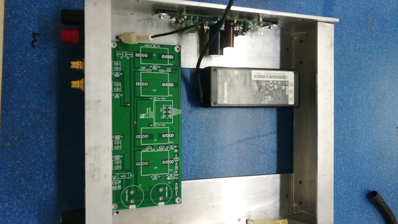

nešto se sitno radilo, ali ne ide po planu. Kako sam ipak htio projekt dovesti do nekog kraja, selektor ulaza je (zasad) otpao. Spojit ću samo jedan ulaz na buffer (ako i to bude išlo - nastavak slijedi):

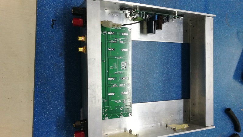

Dakle, prikazan je sad neki planirani raspored konektora, a na pločici buffera je vidljivo i zašto (dakle da se sve sprovede koliko toliko uredno). Uvodnica za kabel je planirana po sredini.
Dakle, uvodnica bi išla u donjoj zoni (plan je bio 220V provući ispod pločice bufera), ostali konektori u gornjoj zoni. Uvodnicu ovu sad nisam bušio, 16mm je promjera, mora bit i neka malo manjeg promjera za ovo par Ampera što meni treba :)
Naravno, kad je izbušeno, vidio sam da radi dimenzija profila neće biti baš najlakše polemiti konektore (ali to me sad najmanje brine):
Ono što je problem što je ova pločica bufera - ogromna (imao sam i originalnu, s diyaudio foruma, ali sam je negdje posijao (tražim je već par mjeseci :( ).
Kad se tu ubaci cigla od laptopa tu više nema mjesta:
Odnosno, sve će biti poprilično utijesno.
Dva su glavna problema:
1. trebam onaj "mickey mouse" konektor za ciglu od laptopa - pod kutem od 90 stupnjeva. ako stavim ovaj ravni (normalni-dugački) gubim puno prostora. Dakle, ako netko ima 2 komada - molim javite. Alternativa kojoj zasad nisam sklon (kosi se sa pravilima struke i zdravim razumom je da stavim stopice na pinove konektora na cigli laptopa i time sam riješio taj problem i stvorio X potencijalnih drugih.
Druga je "alternativa" stavljanje ispravljača poprečno, čime dobivam nešto prostora i dodatni kaos po pitanju kablovinja, što je zadnja solucija (ok, aljkavo izveden rad je zadnja solucija, ako bi nešto takvo dolazilo u obzir).
2. da bi bufer stao u ono, relativno nisko kućište, a da bi 220V kabel prošao ispod, trebam dva kondenzatora 10-15000 uF/25-35V (kapacitet nije kritičan, može i manji i veći od preporučenog) ali da su mrvu niži/zdepastiji, vidi se pozicija na pločici gdje idu. Ovi koje imam su na 40V i kad dignem pločicu na 7-10mm distanci + kondenzator = nema stavljanja poklopca.
Zasad toliko.

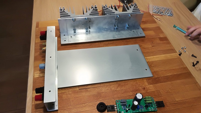

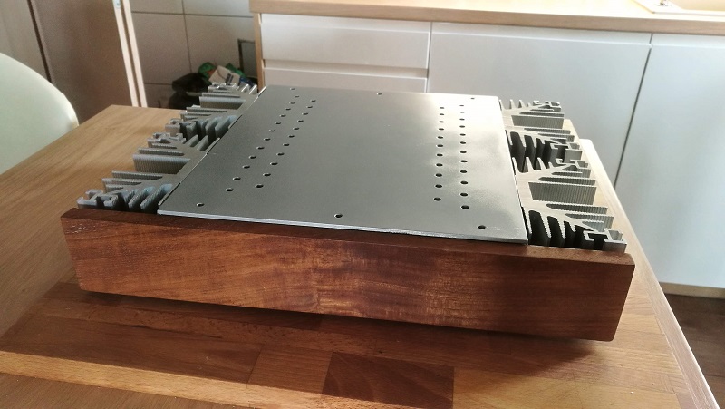

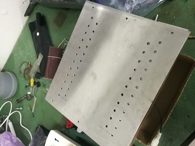

Nešto sam uhvatio vremena i sredio gornji poklopac (i donji, ali nisam fotografirao, nema se što :)..
Dakle, "sinjavanje":

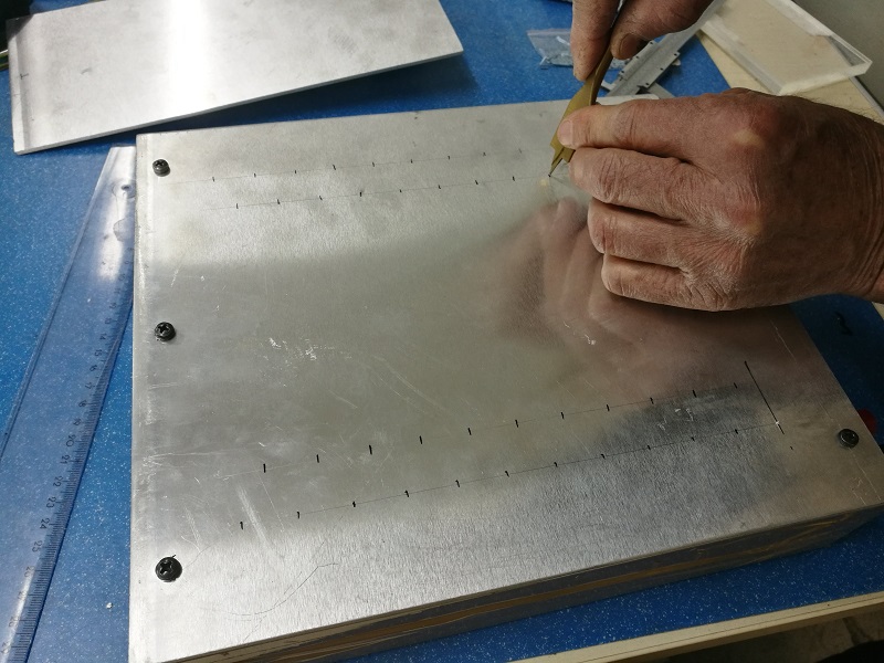

Ruke koje se vide su ruke mog oca, bez čije pomoći bi ovo završio 2450 godine, a kad bi te ruke pričale svoju priču...
i jedno stotinjak rupa kasnije (morat ću izbrojit broj rupa koje sam probio prilikom izrade, bit će više od 300 rupa :)
(slika je malo deformirana radi rotacije i resizea, morat ćemo pritisnit admina da nešto radi po tom pitanju..)
Inače, rupe su 6 mm zasad (ako zatreba, ići ćemo na veće.
Sad ostaje pitanje isplati li se nekim finijom brusnim papirom proći sve alu površine (osim hladila, jel..) ili da sve obojam (sprejem, druge nema) u alu boju?
Još prednja stranica i nekakav power switch.

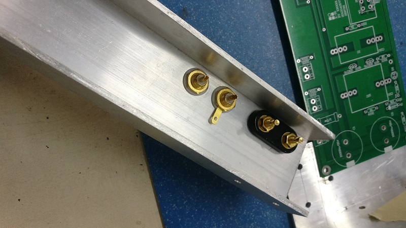

Zavidano dno na stražnju stranicu i okvirna pozicija boka:

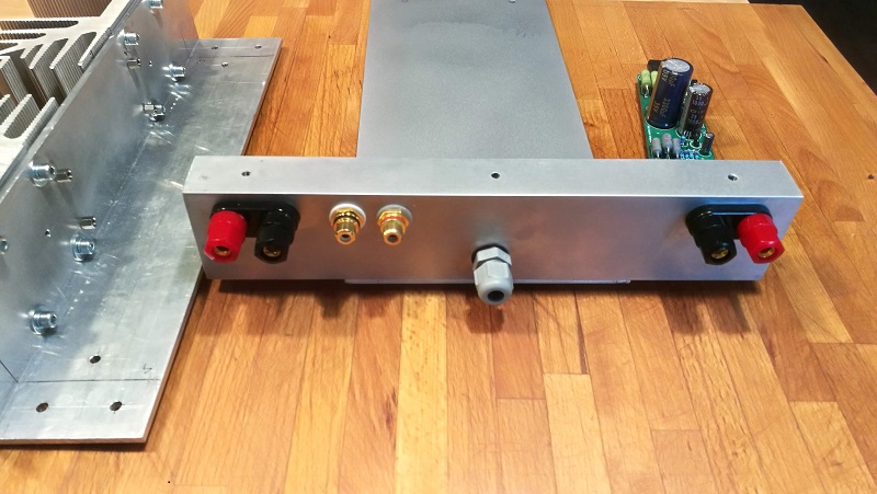

Izgled stražnje stranice:

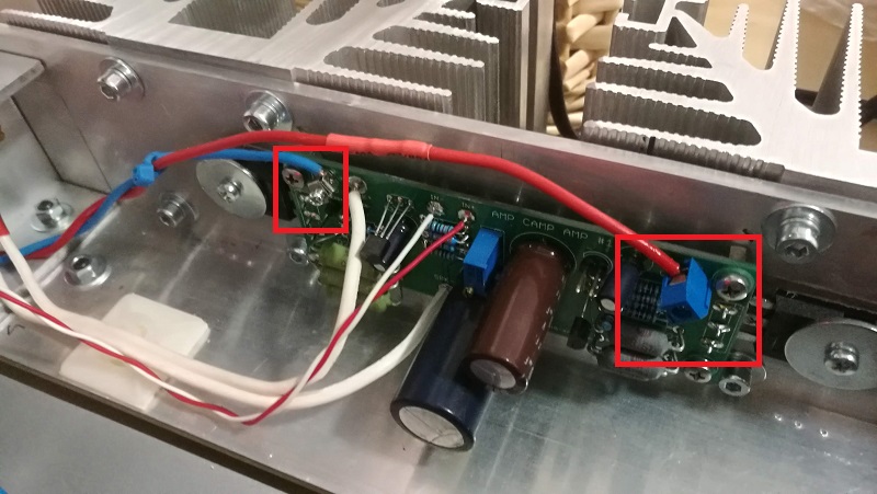

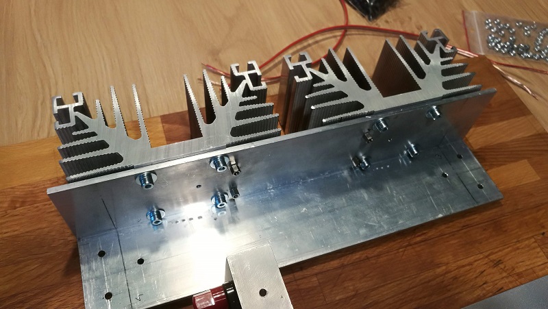

Namontirani hladnjaci na bočne L profile. Svaki hladnjak je montiran s 4 komada M4 vijka, navoj je urezan u hladnjak, i hladnjaci i profili su obrušeni-ispolirani s brusnim 1200-1500 + stavljena termalna pasta.:
Ovako bi to trebalo izgledat + prva fotografije (straga doduše) prednje stranice, malo kasnije o tome :).

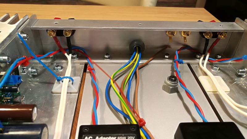

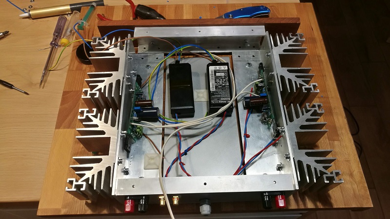

Nakon nešto sitno lemljenja (nije još riješen ulazni signal i dovod 220V):
Tu sam imao par problema: prvo sam za žicu od pločice do zvučničkih terminala stavio neku namjensku zvučničku žicu od 1.5mm2 i nakon treće zalemljene sam vidio da se ne lemi baš najbolje, nekako se kositar nije dobro hvatao za nju i imao sam dojam odmah nakon lemljena da spoj nije idealan. Slijedila je demontaža i lemljenje vulagris strujnog kabela (bijeli na slici), koji se lemi da je to milina. Također je bio problem što nisam htio lemiti strujne kabele (želio sam neku mogućnost demontaže) pa sam iskidao/prepolovio one duple terminale za lemljene na PCB. u plastičnom kućištu sam ostavio one za live (plus) a goli (bez plastike) sam stavio za minus:
Detalj stražnjih konektora u fazi sastavljanja:

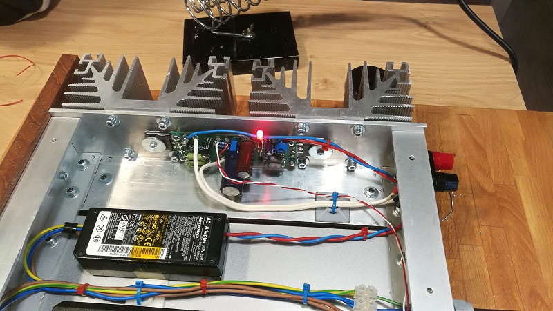

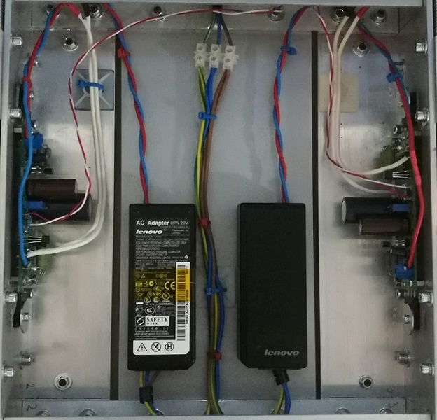

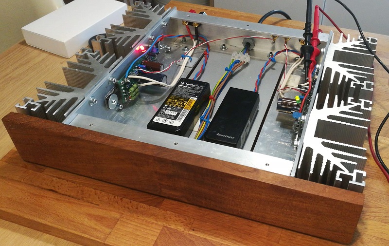

Po spajanju trebalo je to i testirat :).
Ledica je tu samo provizorno naslonjena, čisto da vidim radi li :)
Provizorno se nabacio poklopac:

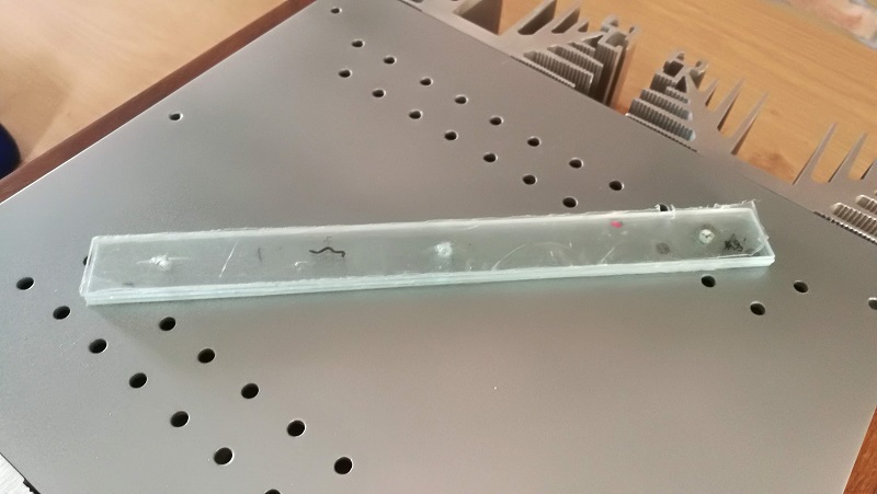

Rupa je tu namjerno (tj nije namjerno, ali se računalo na nju). Nisam imao profila, tj komada potrebne visine da bude točne visine bočnih L profila, tako da sam iskoristio jedan postojeći U profil i nadodao nešto 2 mm debelog pleksija:
Ipak, trebat će popratit koliko se grije, ovaku na prvu, trebat će mi ta rupa :)

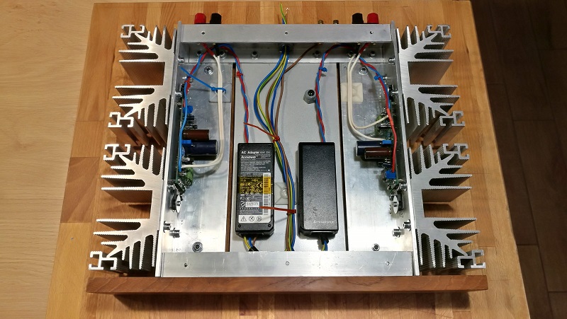

Sitacija pred montažu poklopca, završna podešavanja:
Dodajem jednu fotografiju već spojenog uređaja, odozgo, čisto da se vidi raspored:
Raspored sam odabrao takav da ukoliko kasnije budem nešto micao/dodavao (npr zaštitu zvučnika) da je to malo lakše izvedivo.
Vidim sad da fali pokoja vezica :)

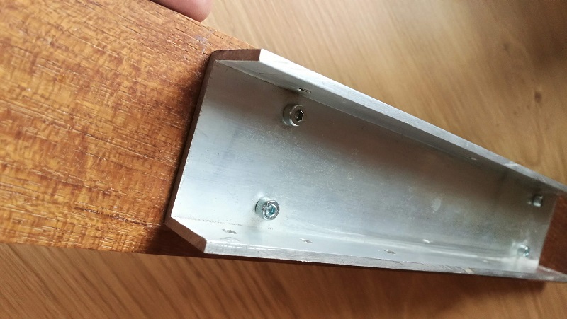

Prednja stranica je komad tikovine (dao mi je Zoran) koja je pobrušena fino pa finije :) i namazana uljem za tvrdo drvo. Uživo izgleda fantastično (što nas dovodi do nekih drugih problema :)

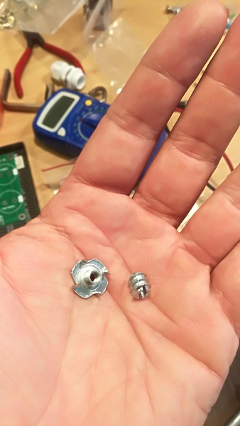

Drvo je montirano na aluminijski U profil, isto kao i stražnja strana, ali nisam htio koristiti vijke za drvo nego metričke, tako da sam u drvo ubušio usadne matice, desne na slici:

Naravno, nisam mogao čekat pa sam zamolio Zorana da dođe do mene da uključimo spravu. Offset je bio minimalan (lijevi kanal ispod 1 mV, desni par mV) i uključivanje je prošlo bez problema, zvuči jako dobro. Bruma nema, možda se nešto čuje na max glasnoći, uho pritisnuto na zvučnik. U mojim uvjetima ne bih rekao da imam puno prilika gdje je potreba za većom snagom od ovih 5-6W. Svira nešto zaobljenije, mekše, ali rano je za bilo kakve zaključke nakon pola sata slušanja. Odbacit ću ga do Zorana, gdje su uvjeti za slušanje neusporedivo bolji nego moji kućni, pa ćemo onda vidjet.
E sad, ovako na prvu:
1. nisam riješio power prekidač, nisam našao ništa što bi mi pasalo na ovu jako lijepu frontu, a nisam htio polovična riješenja. Vrlo vjerojatno idem na prekidač na stražnjoj strani, ako nešto lijepo ne iskrsne za prednju (sad prekidača nema, uštekaš u struju i to je to.
2. Ledice: provući ću ih da svijetle ispod, diskretno.
3. na prvu se solidno grije, definitvno nije A klasa za ljeto. Ovo će možda zahtijevati još koju rupu na poklopcu, skidanje pleksija sa stražnje strane radi bolje ventilacije, ali promatrat ću ga par dana, pa ću vidjet kako stvari stoje.
4. zaboravio sam dodat da su laptop cigle zalijepljene za dno dvostrano ljepljivom trakom, drži ko sumanuto. Proizvođač je deklarira od -40 do +90 stupnjeva, pretpostavimo da je ok, uvijek mogu dodati neku obujmicu.
